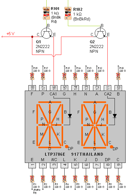

  • #13 4297058
    wader_669
    Posty: 1512
    Pomógł: 93
    Ocena: 15
    w google juz szukalem. Dochodze do wnisoku ze wys nie jest he. Tym razem zwroce uwage w elektronicznym jaki kupuje wys.
    W takim razie jaki tranzystor i jakie rezystory bym musial podlaczyc do normalnych wyswietlaczy led (najwyzej ten zegarek nie bedzie przenosny)
    szukalem na elektrodzie schematu i nie moglem znalezc z wyswietlaczmi ze wspolnym "+" a nie chce w wersji smd
    znalazlem taki schemat narazie nie widze nic w przeszkodzie zebym go zastosowal. Chyba ze ktos ma jakis argument?
    • Jak zasilić przenośny zegarek z ATmega8 i LED z baterii 3V? AlphanumericDisplaySchematic.gif (15.46 KB) Musisz być zalogowany, aby pobrać ten załącznik.
  • #14 6399620
    main88
    Posty: 102
    Pomógł: 3
    Ocena: 5
    może też się podepnę pod temat,
    na piny na których są bazy tranzystorów w takim układzie powinny być stany wysokie, tak?
    niby oczywiste ale chciałbym się upewnić, bo widziałem schemat w którym aktywowane były przez stan niski
  • #15 6399852
    wader_669
    Posty: 1512
    Pomógł: 93
    Ocena: 15
    zalezy czy masz wspolna katode czy anode.

  • #16 6400119
    DosinskY
    Poziom 19  
    Posty: 332
    Pomógł: 24
    Ocena: 9
    problem mam z doborem tranzystorow i rezystorow. (Wyswietlacz led jest ze wspolna anoda)
    Polecam kurs zaczynający się od numeru 3/2003 Elektroniki Praktycznej - "postawy projektowania systemów mikroprocesorowych".
    Osobiście włączyłbym wyświetlacze w kolektory tranzystorów - napięcie jest równe napięciu zasilającemu, czyli o jakieś 0,6V większe niż na emiterze a to na pewno w jakimś stopniu przełoży się na jasność świecenia. Generalnie do takiego zastosowania nada się BC547, BC847...itp. Rezystor na bazie powinien być dobrany zależnie od spodziewanego prądu obciążenia i wzmocnienia tranzystora. Prąd obciążenia dobierz "organoleptycznie" tak, żeby zapewniał dobrą czytelność przy możliwie małym poborze prądu.
