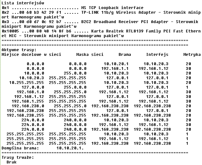

    Otóż mam problem. Chodzi mi mianowicie o to jak np. przeglądarka internetowa (tutaj Firefox) "wie" a właściwie "nie wie" (bo w tym problem) z którego połączenia sieciowego ma skorzystać aby mieć dostęp do internetu. przykładowo mamy w komputerze kilka połączeń sieciowych np. modemowe, LAN, WLAN, SkyStar itd. I teraz jest problem bo Firefox (a raczej system Windows) nie wie które połączenie ma dostęp do internetu.
    Jest tak:
    W komputerze 2 połączenia sieciowe - WLAN i LAN. Net jest z WLAN przez AP z DHCP w podsieci 192.168... . Do LAN podłączony router do którego z kolei drugi komputer przez DHCP w podsieci 10.10... .
    Problem jest że nie mam internetu z WLAN jeśli połączenie LAN jest włączone, albo odwrotnie mam internet z WLAN a nie mam dostępu do LAN i routera. Pomaga wtedy wyłączenie jednego połączenia aby mieć dostęp do drugiego a chciałbym mieć jednak oba połączenia włączone.
    Aha. Dodatkowo chciałbym mieć neta też na komputerze podłączonym przez router.
    Pytanie jak skonfigurować: Czy jakieś udostępnianie w windows, mostkowanie czy wystarczy ustawić tę samą podsieć na wszystkich urządzeniach czy jedno i drugie ma być zastosowane?

    O tym z jakiego połączenie korzysta system decyduje routing.
    Windows nie potrafi wykorzystać 2 domyślnych bram - działa pierwsze podłączone.
    Można to zmienić manipulując poleceniem route.

    Sugeruje tak, jak napisal mbo, skorzystac z polecenia route, najpierw wklejajac na forum wynik polecenia "route PRINT" oraz "ipconfig /all" w momencie, gdy wszystkie polaczenia sa podlaczone (LAN i WLAN). Na tej podstawie bedzie prosciej ustawic odpowiednio tabele routingu.

    Wedlug mnie nalezy zmienic metryke dla trasy przez LAN, na przyklad polecenie:
    route CHANGE 0.0.0.0 MASK 0.0.0.0 10.10.20.1 METRIC 40 IF 4
    System wtedy uzna za korzystniejsza trase przez WLAN i tam bedzie domyslnie wysylal wszystko, co nie idzie do podsieci podlaczonych bezposrednio do innych interfejsow.
    Jesli nie to niech mnie ktos poprawi.

    Problem rozwiązałem w ten sposób że usunąłem adresy BRAMY i DNS we właściwościach połączenia LAN. jest super :-) tak jak chciałem czyli na kompie z 2 kartami (LAN i WLAN) mam jednocześnie dostęp do wszystkich urządzeń podłączonych do obu kart oraz internet z WLAN.
