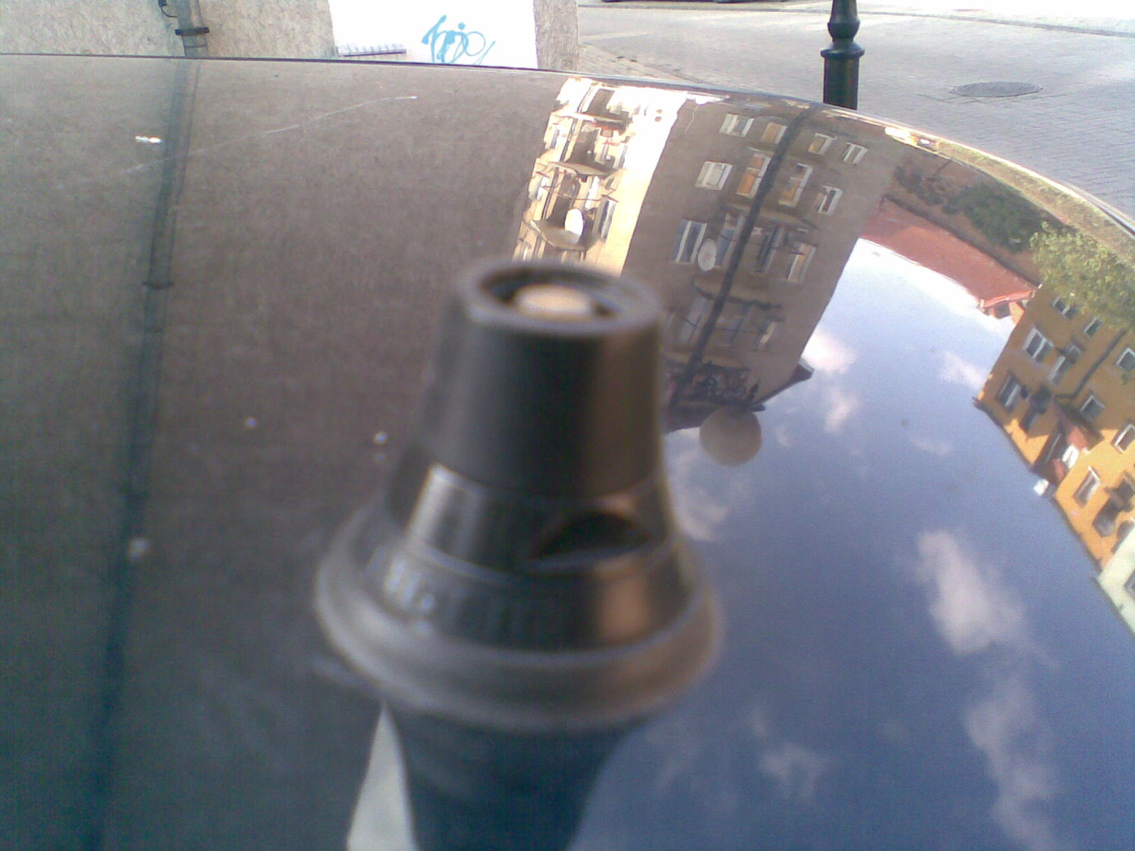

    witam
    Mam w aucie gnazdo anteny:
    Głowica anteny samochodowej Kathrein - jakie modele ?
    pisze tam katherin, czy ktos sie może orientuje jaka antena może tam pasowac,?->najlepiej od CB
    z góry dzieki wielkie za pomoc.

    To mi wygląda na zwykłą głowice od radia samochodowego pracującego na 88-107Mhz, a więc antena do CB do tego w żaden sposób pasować nie będzie, jedynie możesz wykorzystać dziurę w dachu na zamontowanie podstawy do anteny CB, lub dokręcić zwykłą antenke (której brakuje) i cieszyć sie dobrym odbiorem radia samochodowego (88-107Mhz).

    W zasadzie Kathrein nie robi anten samochodowych do odbioru 87...108MHz
    Robi za to wiele anten do łączności VHF i UHF, zwłaszcza >144MHz
    (niektóre nie mające odpowiedników np obejmująca bez przestrajania cały
    zakres 146...174MHz) i zwrotnice do wykorzystania "na upartego" anten
    łącznościowych do odbioru radiofonii.
    Popatrz sobie w katalogu
    http://kathrein.pl/index.php?mid=27&cid=2700
    np. http://kathrein.pl/index.php?mid=27&cid=2700
    np. http://www.kathrein.de/en/car/products/download/9987149_044.pdf
    Są 3 możliwości:
    - dorobienie toczonej przejściówki (stal nierdzewna lub mosiądz, trzeba
    dobrać gwint) i próba zastosowania innego promiennika
    (ryzyko pęknięcia i skutki dla innych w czasie jazdy!)
    - demontaż podstawy i instalacja innej anteny np. od CB
    (można wyciągając przewód wciągnąć nowy - od nowej anteny)
    Zastosowanie długiej anteny jest ryzykowne (także dla karoserii),
    podstawa nie jest przystosowana - Kathrein nie robi od lat anten
    samochodowych CB (kiedyś b. dawno robił 1 czy 2 typy)
    - dokupienie promiennika Kathrein (np. na zakres 450MHz)
    i wykorzystanie zgodnie z przeznaczeniem np. do trunkingu
