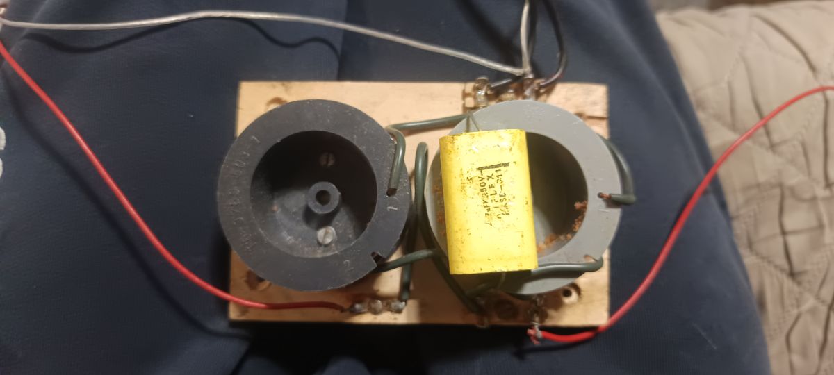

    Zwrotnica głośnikowa na desce z dwiema cewkami, żółtym kondensatorem i czerwonymi przewodami
    Witam, pomoże ktoś ogarnąć zwrotnicę? Chodzi o opisanie przewodów i parę innych rzeczy. Wiem, że są schematy, ale i tak potrzebuję pomocy. 😉 W kwestii podpowiedzi

    To zwrotnica od zg25c. Masz racje są schematy, zatem powodzenia.
