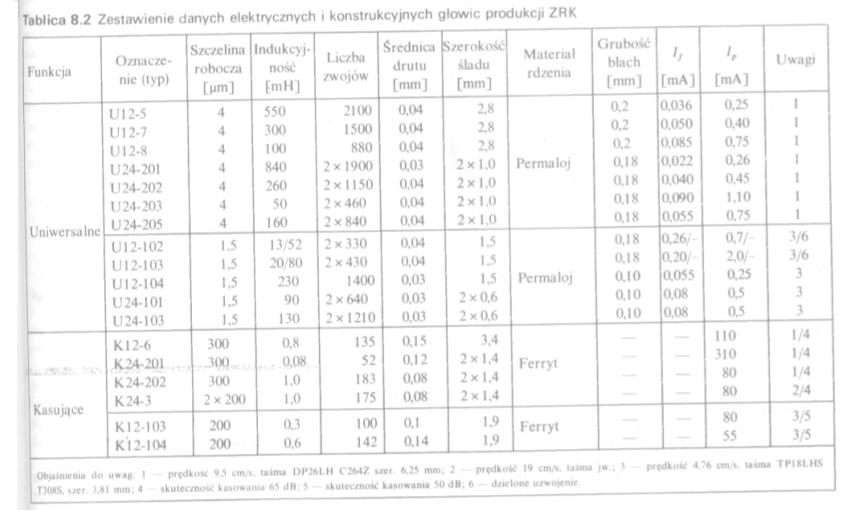

    Prąd podkładu ustawiłeś?Reguluje się to peerkami znajdującymi się pod ekranem w górnym prawym rogu magnetofonu.

    Z danymi może być problem ale nie o to chodzi nie raz wymieniałem głowicę w tych deckach i wszystko było OK.
    Jesteś pewny że głowica ta jest na pewno sprawna?Porównaj rezystancję z tą ZRK.
    Kup sobie stożkową najlepiej ALPSA.

    Temat można powiedzieć ... historyczny. Chciałbym przypomnieć, że
    wymiana głowicy, nawet na znacznie lepszej jakości wiąże się z koniecz-
    nością ustawienia parametrów elektronicznych. Mam tu na myśli przede
    wszystkim prąd podkładu, i czułość zapisu. Polecam serię znakomitych
    artykułów Z "Radioelektronika" autorstwa Dariusza Ziółka, ewentualnie
    jakąś książkę. Zalecam też przeanalizowanie schematu wzmacniacza
    zapisu i odczytu magnetofonu, dla zrozumienia istoty problemu, ponieważ
    żadnej usterki tu nie ma.
    A ponieważ wszystkich parametrów nie ustawia się potencjometrami, za-
    chodzi konieczność ingerencji w tor elektroniczny.

    Czy można w internecie kupić te głowice to nie wiem,dawno już tym się nie interesowałem.
    Należy dodać jeszcze że jeśli chcemy dobrze ustawić głowicę i wyregulowaź magnetofon to musimy mieć do tego odpowiedni sprzęt,kasety testowe itp.
  • #8 5790872
W dyskusji poruszono problem różnic w parametrach głowic magnetofonowych ZRK i Sony PP185-SX stosowanych w magnetofonie Unitra M9108. Wymiana oryginalnej, zużytej głowicy ZRK na nową głowicę Sony spowodowała pogorszenie jakości nagrywania – nagrania są ciche i pozbawione wysokich tonów, mimo że odtwarzanie pozostaje dobre. Próby regulacji prądu podkładu nie przyniosły poprawy, a brak odpowiednich potencjometrów i ekranu w magnetofonie utrudniały ustawienia. Sugerowano sprawdzenie rezystancji głowicy Sony oraz możliwość uszkodzenia samej głowicy. Wskazano, że wymiana głowicy wymaga dostosowania parametrów elektronicznych, takich jak prąd podkładu i czułość zapisu, co często wymaga ingerencji w elektronikę i użycia sprzętu pomiarowego oraz kaset testowych. Zalecano również zapoznanie się z literaturą techniczną, np. artykułami Dariusza Ziółka w "Radioelektronice". Pojawiła się sugestia zakupu głowic ALPSA jako alternatywy. Na zakończenie udostępniono zestawienie parametrów głowic produkowanych przez ZRK, co może pomóc w doborze odpowiedniej głowicy i jej ustawieniach.
