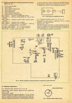

    Wymieniłem w magnetofonie M8047 głowicę, bo stara była wytarta. Kupiłem głowicę AIWA DX za 12zł. Wkręciłem, ustawiam odległość i skos według kasety z sygnałami nagranymi na nieruszanym fabrycznym magnetofonie, wiem że to nie jest najlepszy sposób ale nic innego mi nie pozostaje.
    I okazuje się, że w jednym kanale, zawsze w tym samym, brakuje wysokich tonów. Próbowałem już ustawiać głowicę na wszystkie sposoby (tutaj pytanie, jakie są metody ustawiania wysokości głowicy? skos to wiadomo ale mnie interesuje wysokość, w serwisówce piszą tylko o kasecie serwisowej z lusterkiem).
    Przy odczycie kasety nagranej na innym sprzęcie wszystko ok, obydwa kanały odczytują tak samo. Albo różnica nie jest zauważalna.
    Problem pojawia się przy zapisie, po prostu w nagraniu zapisanym na tym magnetofonie i odczytanym na tym samym lub innym, brakuje wysokich tonów w prawym kanale. Dlaczego głowica dobrze ustawiona dla odczytu źle zapisuje?
    Sprawdziłem tor zapisu, jest ok, jak zamieniłem kanały przy głowicy (tylko przewody do zapisu) to dalej problem był w tym samym kanale. Czyli tak jakby wina głowicy... Czy możliwe jest, że kupiona głowica jest wadliwa? W załączniku podejrzany kształt rdzenia głowicy, nie udało się zrobić zdjęcia makro więc naszkicowałem. Może to mieć jakiś wpływ? Ponadto głowica ma na jednym kanale rezystancję 256 omów a na drugim 260 omów, fabryczna miała na obydwu 261 omów.
    Prąd podkładu regulowałem, jest taki sam dla obu kanałów a różnica w zapisie dźwięku kolosalna.
    Daję link do schematu M8010:
    http://www.elektronika.owg.pl/schematy/Magnetofon/M8010.gif
    • ZRK M8047 - brak wysokich tonów w prawym kanale po wymianie głowicy AIWA DX glowica.gif (426 Bajtów) Musisz być zalogowany, aby pobrać ten załącznik.

    Pozostaje ci tylko podstawić inną głowice , na rysunku widac że dolne" kopyto" ma jakieś wady .Pozdr

    Wymiana głowicy bez regulacji toru odczytu i zapisu nie ma sensu.W magnetofonie tym należy weregulować pozim odczytu ,charakterystykę odczytu,poziom wskazników przy odczycie.Dopiero teraz prądy podkładu,poziomy zapisu.Konieczne taśmy testowe i porządny miernik , najlepiej wyskalowany w dB.Proponuje zanieść do porządnego serwisu.

    Nie wiem w jaki sposób regulowałeś prąd podkładu, ale należy robić to indywidualnie dla każdego kanału. Należy się wtedy pogodzić z tym, że ustawienia rezystorów nastawnych będą optycznie różne w kanałach. Bo co prawda regulujemy prąd, ale mierzymy charakterystykę częstotliwościową. Czasami tak musi być, podobnie jak z poziomem odczytu. No i warto się upewnić jak taśma nagrana po regulacji brzmi na magnetofonie wzorcowym. Jeżeli tak samo źle, to przeważa możliwość niewłaściwego ustawienia prądu podkładu.
    Mogło się zdarzyć, że głowica ma wadę polegającą na nierównoległości krawędzi szczelin. Wtedy maksymalny sygnał przy zapisie występuje prostopadle do innej krawędzi niż przy odczycie. Regulując ponownie skos przy odtwarzaniu tak nagranej taśmy, okaże się że nie można uzyskać maksimum sygnału jednocześnie w obu kanałach, albo że można ale niekompatybilnie z zapisem z innych magnetofonów (mimo, że skos dla zapisu obcego był już wcześniej ustawiony).

    Prąd podkładu regulowałem wstępnie dla tej samej wartości prądu, ale oczywiście również przeprowadziłem zapis i odczyt i to wielokrotnie, brakuje zakresu na PR-kach od prądu podkładu, żeby wyrównać charakterystykę. Po prostu jest przepaść między jednym a drugim kanałem, a nawet ten kanał który działa lepiej, nie zachwyca pasmem (mówię o tej głowicy AIWA DX). Poziom odczytu po wymianie, jak już wspominałem, kilkanaście decybeli mniejszy.

    Najpierw ustawo dobrze skos głowicy, bo te objawy jakie opisujesz wskazuję jednoznacznie na brak zachowania prostopadłego ustawienia szczelin głowicy względem taśmy.
    Po prawidłowym ustawieniu prostopadłości/skosu głowicy problemy ze złym odtwarzaniem taśm nagranych muszą ustąpić.
    Możesz spróbować ustawić skos na taśmie nagranej fabrycznie - większość ma dobrze ustawiony skos głowicy podczas nagrania.

    A w takim razie źle przeprowadzone strojenie.
    W tych magnetofonach (płyta jest taka sama dla wszystkich poza M8030 taka sama) masz regulacje:
    1/Poziomu odczytu.
    2/Ilości wysokich w odczycie.
    3/Prądu podkładu.
    4/Poziomu zapisu.
    5/Czułości wskaźników.
    Wszystkie regulacje są dla obu kanałów indywidualnie..
    Aby prawidłowo zestroić najlepiej mieć kasetę testową - z nagranymi sygnałami 40Hz, 333Hz i 6,3kHz.
    Najpierw zakładamy do magnetofonu kasetę testową i w czasie odczytu ustawiamy poziom odczytu oraz zawartości wysokich - poziom odczytu na częstotliwości 333Hz (czasem zamiast 333Hz jest 400 Hz - tak samo się ustawia) Do poziomu mierzonego na wyjściach chincz tak, aby w obydwóch kanałach uzyskać ok. 680mV (dla kasety nagranej poziomem 0dB - dla kasety z poziomem -20dB odpowiednio mniej).
    Jednocześnie ustawiamy czułość wskaźników, aby pokazywały właściwe wartości (0dB lub -20dB)
    Następnie nagrywamy (najlepiej na nowej taśmie Fe - najbardziej zbliżona do testowej jest kaseta 60 BASF)) 333Hz (lub 400Hz) i sprawdzamy w czasie odczytu tego nagrania czy poziom na gnieździe wyjściowym chincz wynosi tyle ile powinien; ewentualnie korygujemy odpowiednim PR'kiem.
    Gdy uzyskamy odpowiednie wartości wkładamy znów kasetę testową; Odczytujemy teraz z niej sygnał 6,3kHz i korygujemy odpowiednim PR'kiem poziom sygnału na wyjściach tak, aby był jak najbliższy wartości dla 1kHz.
    Wkładamy kasetę do nagrywania testowego i zapisujemy sygnał z generatora 6,3kHz - podczas odczytu nagranego fragmentu tej częstotliwości sprawdzamy jaki został zapisany poziom - w razie potrzeby regulujemy prądem podkładu, by uzyskać właściwy poziom na wyjściach chincz.
    (wskaźniki poziomu mogą nieco przekłamywać - nie są w tym miarodajne. Wszystkie pomiary powinny być przeprowadzane miernikiem mogącym mierzyć częstotliwości powyżej 400Hz - najlepiej do 20kHz. (większość tanich cyfrowych mierników powyżej 400Hz pokazuje nieprawidłowe wartości napięć!)
    Dla pewności nagrywamy i odczytujemy sygnał 40Hz - poziom powinien być podobny jak dla 333/400Hz.
    Tak wygląda mniej więcej (czasem należy ponowić procedurę kilkakrotnie dla uzyskania jak najlepszych wyników) cała procedura strojenia.
    Jeśli ustawiłeś (lub była ustawiona) zła korekcja poziomu odczytu dla wysokich, a jednocześnie za mały prąd podkładu - zapisane kasety będą mieć więcej wysokich niż 40Hz i przez to na nagranych fabrycznie będzie wysokich częstotliwości mniej niż być powinno.
    Jest z tym trochę zabawy, ale się opłaca. Wymieniałem kilkadziesiąt głowic w tych (80** i 90**) magnetofonach i zdecydowana większość uzyskiwała parametry Z/O znacznie powyżej norm Kasprzaka, a najlepszy (po drobnych zmianach w układach korekcji Z/O) dla poziomu 0dB miał pasmo 17Hz- 16kHz dla odchyłek rzędu 1 dB i spadku na krańcach pasma poniżej 3 dB. Takie wartości (przy nieco mniejszym poziomie szumów ) uzyskiwały jedynie najlepsze magnetofony marek zachodnich...
