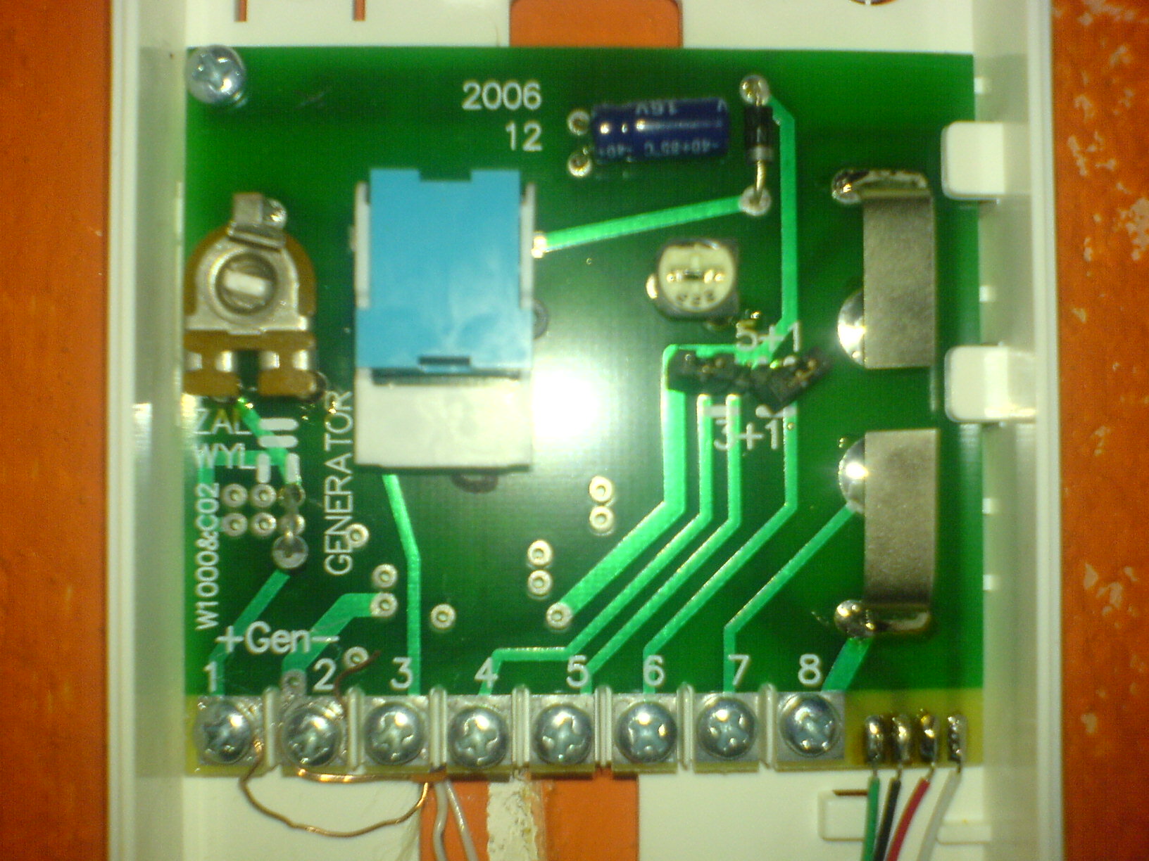

    Kobieta kupila domofon, ale jest jakis wypasny i ma 8 miejsc na zyly + ustawienia potencjometrami.
    Wczesniej miala tam jakis komunistyczny zabytek no i cala instalacja jest w sumie 2 zylowa. + i - wiadomo. No ale po podpieciu wlasciwie jedyne co dziala to dzwonek z dolu. nie mozna rozmawiac ani otwierac rygla. Poprostu moge tylko zadzwonic na gore. Nie mam do plytki zadynych instrukcji a nie mialem w zyciu doczynienia z domofonami.
    zalanczam fotke plytki tego domofonu.
    Niech ktos zobaczy i powie co jest nie tak. Moze jakis potencjimetrz zle ustawiony?

    Racja! Nie zbieraj punktów za to, że ktoś chce Ci pomóc. Jeśli zobaczymy stary domofon to coś Ci podpowiemy.
    Unifon czyli słuchawka uniwersalna 6-cio przewodowa nie będzie tutaj pasować. W instalacjach 2 żyłowych masz + i -, gdzie wszystko obsługuje ta para. W unifonach 6- przewodowych masz osobno: masę, głośnik, mikrofon, otwieranie elektrozaczepu i wywołanie.

    Witaj.
    Mam dobry humor i coś Ci pomogę.
    Unifon który zamieściłeś na zdjęciu to prawdopodobnie tk6. Ten unifon działa w instalacjach o większej ilości przewodów.
    Do instalacji dwu przewodowej nadaje się cyfral zobacz na stronie http://www.cyfral.pl/ , lub aparaty cyfrowe.
    Najlepiej obejrzyj u sąsiadów jakie mają unifony i kup coś co będzie współpracować z siecią i centralką w budynku.
