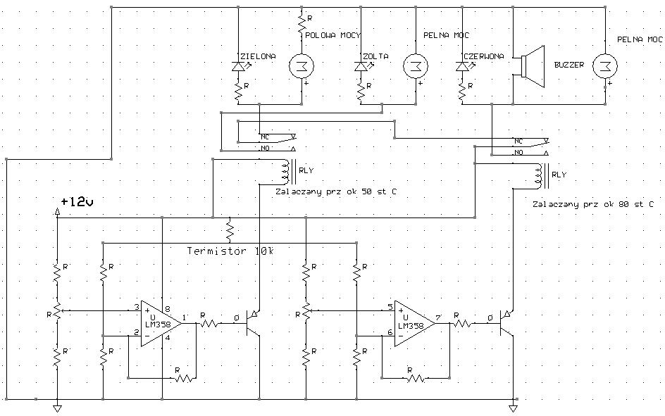

Sterownik wentylatora do zasilacza warsztatowego, z założenia ma być extremalnie prosty(tylko dwie prędkości). Po przeanalizowaniu zawartości elektrody narysowałem poniższy schemat. Posiadam termistor 10k i pod niego ma być ten układ, dodatkowo 3 diody (zielona, żółta i czerwona) do bardzo zgrubnej sygnalizacji temperatury.
Proszę o sugestie co do poprawności oraz propozycje zmian w schemacie (ewentualnie wartości rezystorów przy wzmacniaczach)
dziękuję i pozdrawiam
