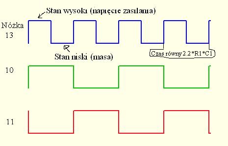

    Witam, twoje rozumowanie byłoby słuszne gdyby wszystkie diody połączone były równolegle i razem świeciły, wówczas tak jak obliczyłeś opór zastępczy.
    Ale zauważ, że jeśli dioda pierwsza będzie świecić to ostatnia nie może(zaporowo włączona) podobnie dioda druga i trzecia. One mogą świecić jedynie na przemian. Następna sprawa to te 3mA. To zdecydowanie za mały prąd dioda ledwo świeci, do tego weź pod uwagę że układ 4047 jest zasilany napięciem 4,5V a nie diody. Diody zasilone będą napięciem niższym o spadek na tranzystorach z których wykonane są bramki tego układu. Więc przy prawidłowo działającym układzie jeśli dobierzesz rezystor ograniczający prąd diod tak by płynął I=3ma to się okaże ,że popłynie jeszcze mniej i diody jakoś nie świecą. Jeśli dobierzesz R by płynął I=10ma to nawet jak popłynie trochę mniej to przynajmniej będą świecić.

    Pomiędzy 13 a 11 lub 10 nie ma 4,5V , jeśli chcesz by mocno świeciły to przy 15mA napięcie na czerwonej wyniesie około 1,5V :
    http://pl.wikibooks.org/wiki/Grafika:LED5.png
    1,2V to napięcie przy jakim popłynie prąd rzędu miliampera i dioda wtedy zaczyna świecić. Dlatego jak przyjmiesz napięcia pomiędzy 13 a 11 (10) równe 4V , prąd diody 15mA i napięcie przy tym prądzie 1,5V na diodzie to wyjdzie ci dla jednej diody rezystor= 4V-1,5V=2,5V /0,015A=166,66Ω

    Gdy na nóżce 13 pojawi sie stan wysoki (napięcie zasilania) na nóżce 10 też mamy stan wysoki, a na 11 mamy wtedy stan niski (masę) co zaowocuje świeceniem diody D1. Po pewnym czasie (zależnym od C1 R1) nóżka 13 zmienia swój stan z wysokiego na niski. Co spowoduje zgaszenie diody D1, z zapalenie D2. W kolejnym takcie nóżka 13 zmieni stan na wysoki, 10 na niski a 11 na wysoki, co powoduje zaświecenie diody D3.
    W kolejnym takcie nóżka 13 zmieni stan na niski a 10 i 11 pozostaną bez zmian, co oznacza zapalenie diody D4.
    I potem znowu cała zabawa sie powtarza.
    Jak obliczyć wartość opornika R2 dla 4 diod LED 10mm czerwonych?
    Tylko ze w rzeczywistości nóżki 13, 11 ,10 są na przemian podłączane do plusa zasilacza (stan wysoki) czy też do masy(stan niski) nie bezpośrednio, tylko przez "rezystor" siedzący w układzie scalonym. I właśnie dlatego gdy jedna nóżka jest w stanie wysokim a druga w niskim to między tymi nóżkami nie będzie pełnego napięcia zasilania.
    I warto wiedzieć ze te wbudowane "rezystory" zmniejszają swoją wartość wraz ze wzrostem napięcia zasilania. I właśnie dlatego przy 4.5V nie uzyskasz prądu 15mA bo układ scalony na to nie pozwoli.
    PS. kiedyś mierzyłem wydajność prądową i tak przy Vcc=4V Ioh=2mA
    przy 9V coś w okolicy 11mA.

    Przecież napisałem TAM dlaczego, ale nikt dotąd, jak widać, nie przyjął tego do wiadomości.
    Należy zasilić LEDy przez pośredniczący bufor, obojętnie przez wzmacniający, lub negator, np. 4009B, 4010B, 4041B, 4049B, 4050B, 4069B.
    W każdej z w/w "kostek" jest sześć bramek więc należy połączyć po dwie równolegle (każdej dwójki; wejścia razem i wyjścia razem).
    Temat śledzę od w/w postu i czekałem, czy ktoś tamtą moją informację zauważy,... :roll:
    Ten napisałem, ponieważ nie mogę nie ostrzec młodego Kolegi przez czekającym Go rozczarowaniem.
