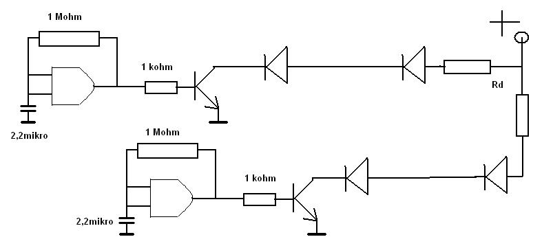

    adams987 rozumiem cię ale możesz narysować jak podpiąć ten tranzystorki pod te układy
  • #4 4598999
    adams987
    Poziom 35  
    Posty: 2180
    Pomógł: 288
    Ocena: 137
    Bardzo prosty na cd 4093, Rd dobrać do napięcia zasilania i ilości diod , tranzystor praktyczne każdy npn. Efekt taki , ze co druga miga tak samo i jest płynne przejście od migania wszystkich razem do migania na przemian czyli efektu wędrującego punktu.

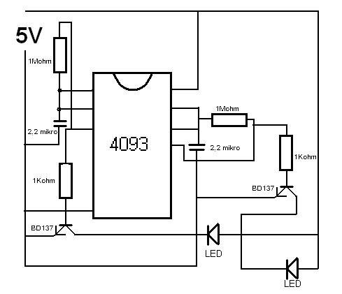

    Za bardzo nie rozumiem ale czy tak powinno wyglądać podłączenie tego..?

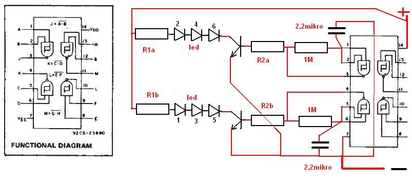

    Ocena: 137
    Zasilanie tych układów jest od 3v do 18V , nie wiem jakie będzie u Ciebie, musi być stabilizowane. Narysowałem po trze diody np czerwone co zmusza do zastosowania napięcie powyżej 6V . R1 ustala prąd płynący przez diody led , R2 prąd bazy (około 1-3kΩ) zależnie od wzmocnienia tranzystora. Diody mogą być w szeregu zgodnie z numerkami.
    Jak zbudować efekt węża LED na układach 4027, 4093, 4070? Ile diod podłączyć?
    Efekt jest taki :
    http://pl.youtube.com/watch?v=eUlZFdX9pRU
    Zamiast R=1MΩ można dać P=1MΩ będzie regulacja częstotliwości.
    Z pozostałych dwóch bramek można jeszcze coś zrobić.
