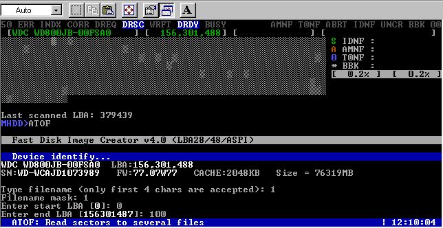

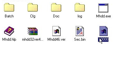

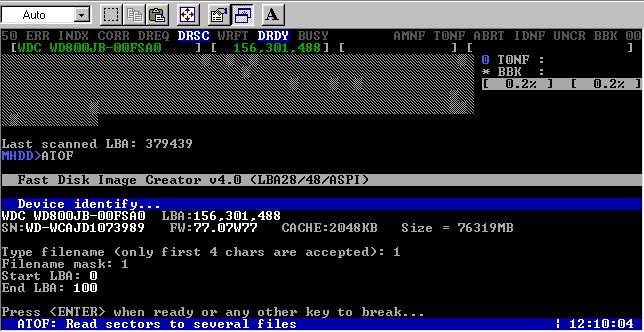

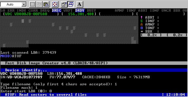

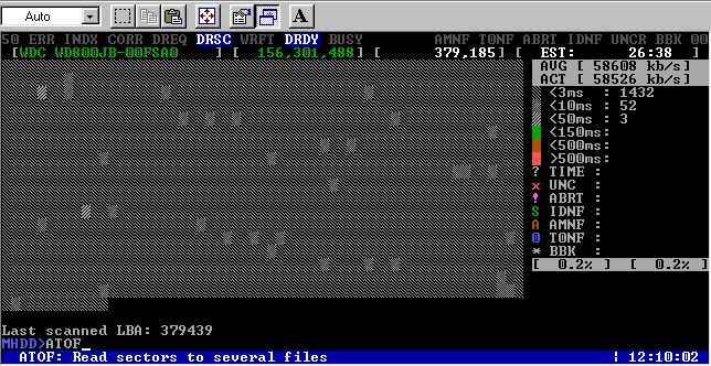

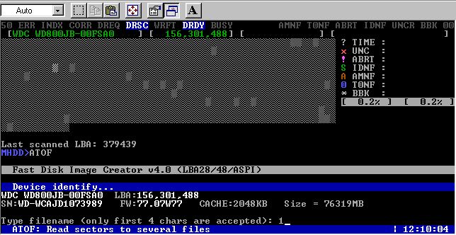

    okzo napisał:
    to moze kolega poda odczyt 0-100 lba czy bedziemy dalej bajki opowiadac .
    Nie mogę, ponieważ nie mam zwyczaju zaśmiecać sobie dysku byle czym. Instaluję programy, które sam uznam za stosowne.
