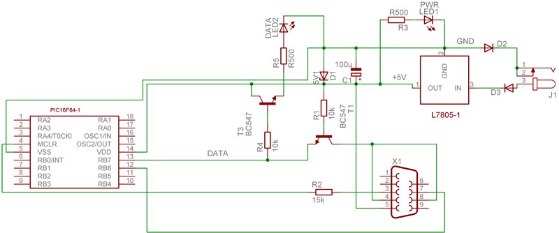

    Jak sprawdzić działanie programatora PIC zbudowanego wg schematu (PIC12F629, WinPic)
    Zrobiłem programator wg. tego projektu. Podłączyłem i nie wiem czy dziala czy nie. Jak to sprawdzić? Próbowałem zaprogramowac PIC12F629 ale coś nie szło. Probowalem programami; WinPic, melabs Programmer Beta. Może trzeba je jakoś ustawić? Proszę o pomoc.

    Co to za złącze X1 ?
    Może lepiej IC-prog ?

    Na pierwszy rzut oka to brakuje połączenia GND z portem
    IC-prog powinien sobie poradzić z PIC12F629

    Do ktoregos pinu podlaczyc GND czy do metalowej obudowy? Na tym schemacie ideowym nie ma polaczenia portu z gnd

    Zobacz na PC Parallel Port Pin-Out
    Widząc tylko złącze X1 z Twojego schematu nie wiem które wyprowadzenia wykorzystujesz w LPT więc podłącz do GND wszystkie wyprowadzenia 18...25.
    Skąd wogóle jest ten schemat ?
  • #7 4332052
    _KUKI_
    Posty: 76
    Ocena: 4
    Nie pamietam juz z jakiej strony wziolem ten schemat. Jest on na gniazdo db9 a nie db25. 5 pin to GND. Wg. schematu jest połaczony i na moim tez.

    Programator jest ze strony http://www.kubagert.prv.pl/ - link "Programator PIC". Według autora w/w strony w IC- Prog'u należy wybrać programator JDM.

    Wszystko ustawiłem. Jak chce zaprogramować PIC 12F629 to wyskakuje Warning: Brak danych do kalibracji oscylatora. Czy napewno chcesz użyć wartości z pliku (3FFFh) zamiast bieżącej? Klikam tak i potem wsykakuje błąd weyfikacji przy adresie 0000h !. Nie wiem co jest nie tak.
    Ale jak odczytuje z pamieci to odczyta (coprawda wszystko 0000 ale odczyta) tzn. że programator działa?

    ...i mam pytanie odnośnie tego programatora- osobiście jestem w trakcie budowy takiego samego, a moje pytanie brzmi następująco: jak do tego obwodu podłączyć diodę sygnalizującą pracę programatora przy programowaniu (czy sposób włączenia diody DATA LED przedstawiony na poniższym schemacie będzie prawidłowy??)

    Niestety jak wszystko ustawie i zainstaluje ten sterownik to tak samo wyskakuje ten warning a potem bład. Może można jakoś sprawdzić czy programator wogole działa?
    Już wiem co robie nie tak. Wystarczyło wyłączyć opcje "weryfikuj po zaprogramowaniu" Teraz można programować. ;) Ale nie mogę odczytać jest jakieś zabezpieczenie odczytu. Wie ktoś jak zaprogramować żeby nie było tego zabezpieczenia przed odczytem?
