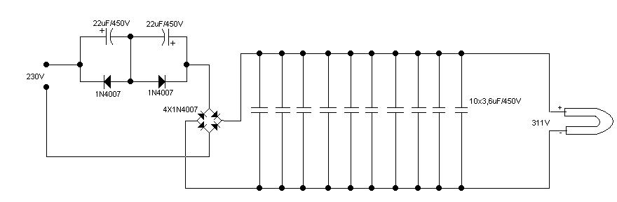

    Witam serdecznie!Mam stroboskop którego schemat zasilacza dołączam.Pojemność kondensatora błyskowego to w sumie 36uF,napięcie na zaciskach lampy 311V.Próbowałem obliczyć energie błysku ze wzoru W=U^2*C i wychodzi mi jakiś śmieszny wynik 1,74 J.To jest niemożliwe,gdyż porównywałem go ze strobskopem kolegi który ma 20 wat i mój o wiele mocniej błyska.Palnik jaki zastosowałem to YA 69(świński ogonek).Ponadto kondensatory ładowane są dużym prądem.Jak obliczy energie błysku??
    • Jak obliczyć energię błysku stroboskopu z kondensatorem 36uF i napięciem 311V? schemat.JPG (20.85 KB) Musisz być zalogowany, aby pobrać ten załącznik.

    energię błysku w takiej lampie możesz policzyć z różnicy energii zgromadzonej w kondensatorze, przed błyskiem i po, mierząc wartości napięcia kondensatora, odpowiednio U1 i U2, oraz znając (i tu może być problem) wartość pojemności C kondensatora.
    W = C•(U1² - U2²)/2
    Natomiast subiektywne odczucie "mocy" błysku nie ma z powyższym wiele wspólnego, ponieważ zależy, m. in., od jakości odbłyśnika, jego konstrukcji, itp.

    no ale jak mam zmierzyć napięcie po błysku??dodam tylko ze nie posiadam oscyloskopu tylko zwykły multimetr cyfrowy.analogowym to może bym jakoś dał rade;]\
    aha i jeszcze jedno.o którym kondensatorze mówisz ??
    jak błyśniesz sobie tylko raz, to jaki to problem by zmierzyć wartość napięcia na zaciskach kondensatora?
    Tylko na chwilę przed błyskiem należy odłączyć zasilanie z sieci, by nie nastąpiło ponowne jego ładowanie.
    Musisz również mieć świadomość, iż przy kolejno następujących po sobie błyskach wartość napięcia na zaciskach kondensatora może być mniejsza od zmierzonej przed błyskiem jednorazowym.
