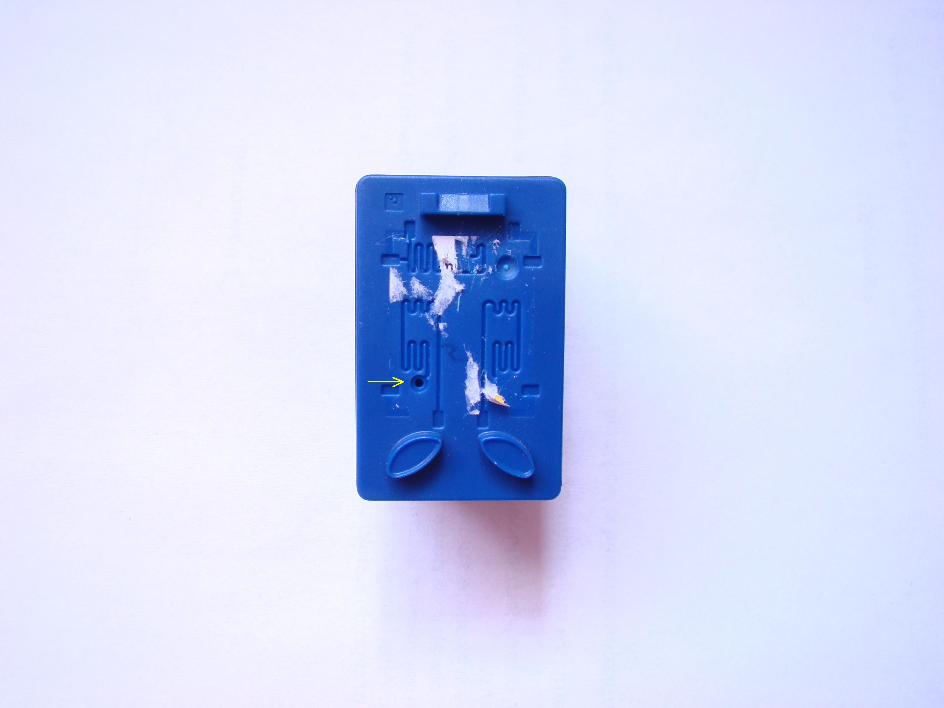

    Witam serdecznie Forumowiczów. Pozwolę sobie podpiąć. Jak napełnić ten kardridż HP 22? Etykieta usunięta, ale jest tylko jeden mały otworek. Ile atramentu wstrzyknąć do kartridża HP 21 przy regeneracji?
