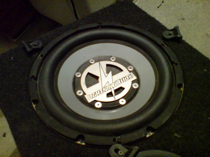

    Jak w temacie,
    Dostalem ten glosnik z obudowa do suba. Na magnesie nic nie pisze o nim. Glosnik ma 30cm. Mebrana aluminium.
    Jeszcze jeden problem - Gra bardzo bardzo cicho i gdy podglosze (okolo 20W) to zabezpieczenie antyzwarciowe wlacza sie we wzmaku. Gdy wepchne mebrane do srodka glosnik gra glosniej, ale tez ma zwarcie. Co sie stalo ?

    Ale ja mam wzmaka 100W z filtrem dolnoprzepustowym (jest to ampli do kina domowego 6x100W) i wlacza sie zabezpieczenie antyzwarciowe. Z innego wzmaka dym polecial po podpieciu tego glosnika (wlaczalo sie zabepieczenie i wylaczalo tak pare razy i... :cry: :cry: )
    Glosnik ma opornosc 0,4 Ohm

    Żaden wzmacniacz nie wytrzyma z głośnikiem który ma 0,4 ohm są wzmacniacze które pracują przy 2 ohm ale nie mniej
    nie podłanczaj go nigdzie on ma jakieś zwarcie na cewce i zniszczysz sprzęt.

    Subik spalony niestety.
    Jak widzisz to jest Lighting Audio serii nie pamiętam, ale na allegro niekiedy są takie.
    Co do wzmacniaczy to są nawet takie co spokojnie 0,25oma fabrycznie wytrzymują (dane producentów)

    hijacker4 i reszta,ludzie przeciez kolega napisal ze glosnik przy pomiarze ma 0,4ohm w dodatku gra cicho a co z tego wynika? ZE CEWKA JEST SPALONA I MA PRZEBICIE NA UZWOJENIACH,a wy tu jakies dziwne teorie wymyslacie....tak wiec cewka do wymiany jest to jak najbardziej do zrobienia.

    ile kosztowalaby naprawa ?
    jak sam sie za to zabierzesz to nie przekroczy 50zl
