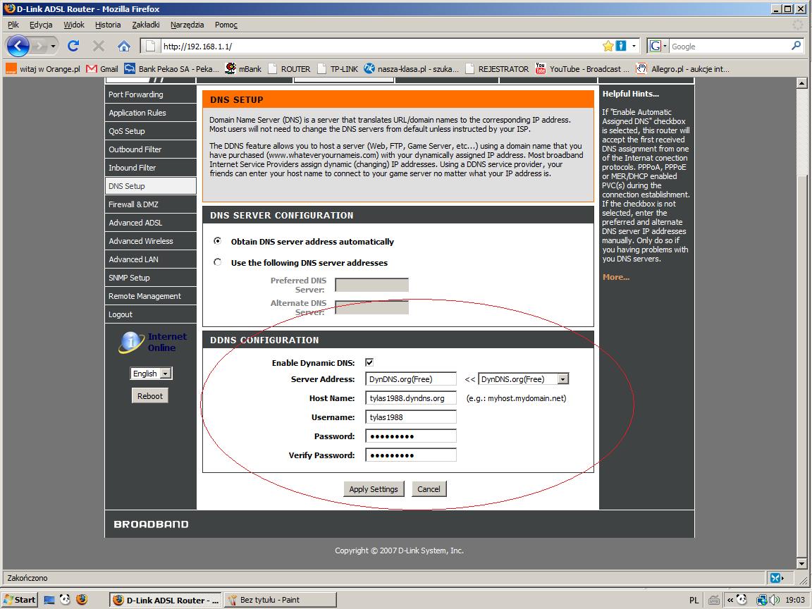

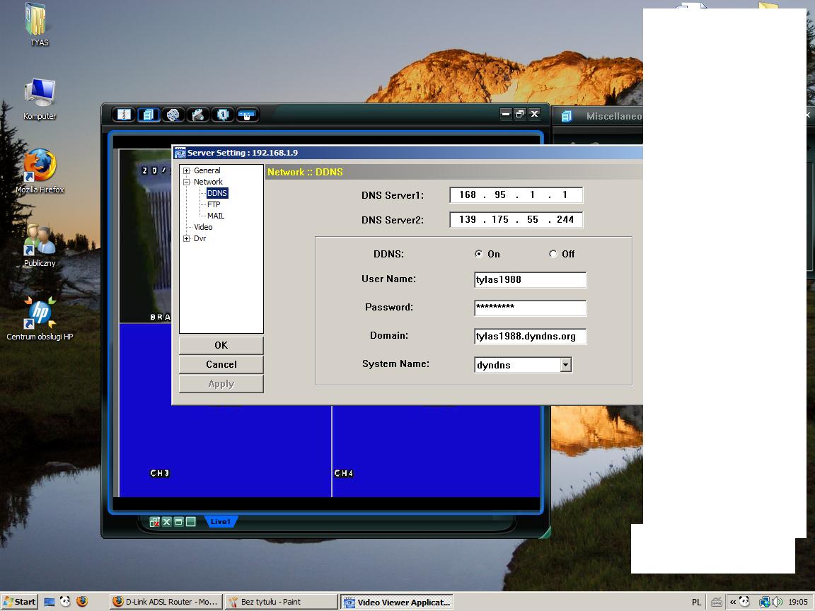

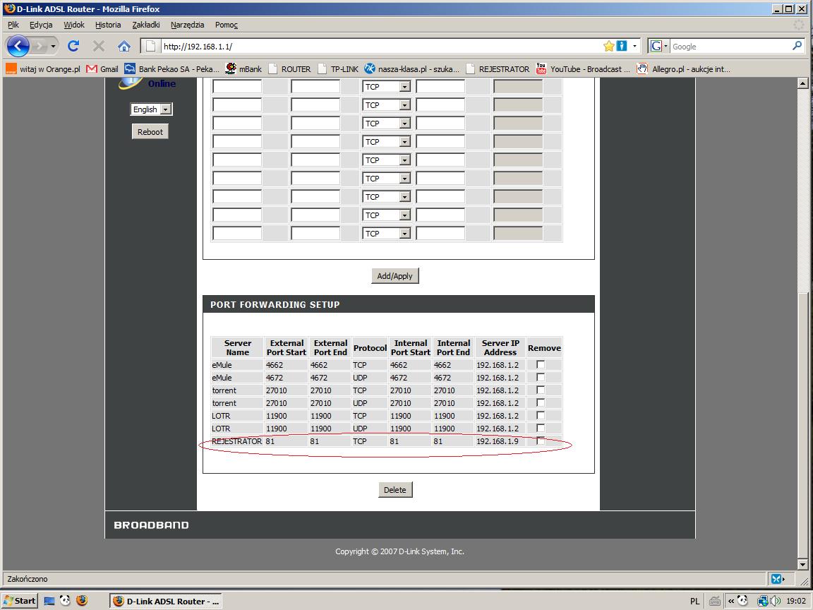

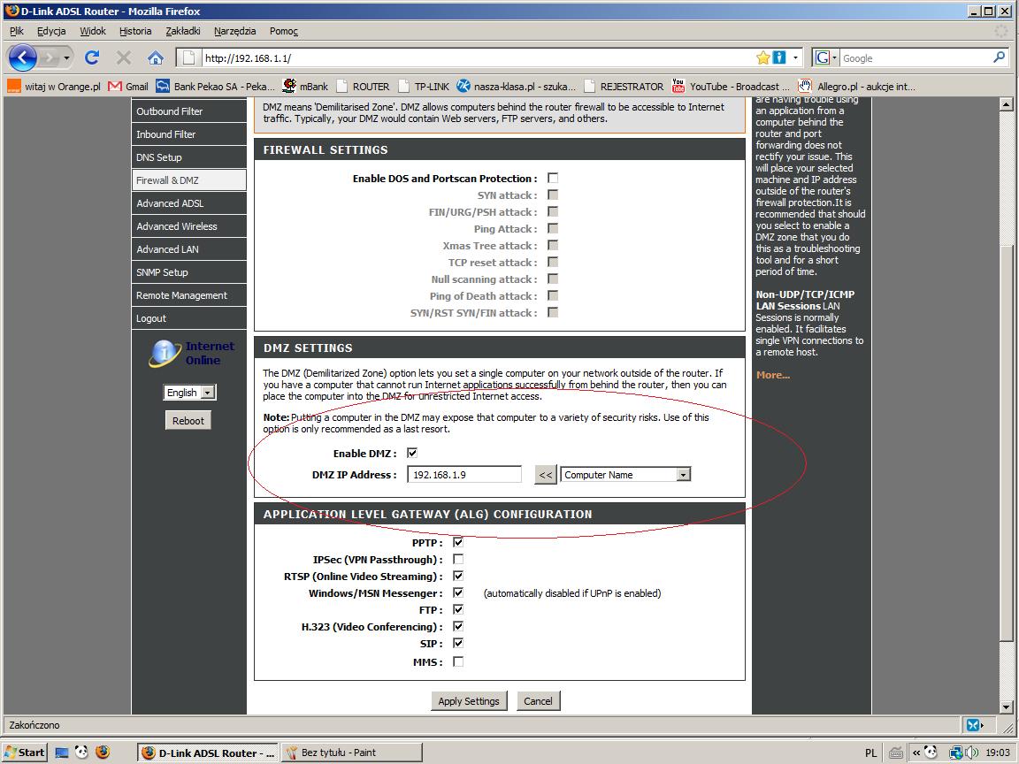

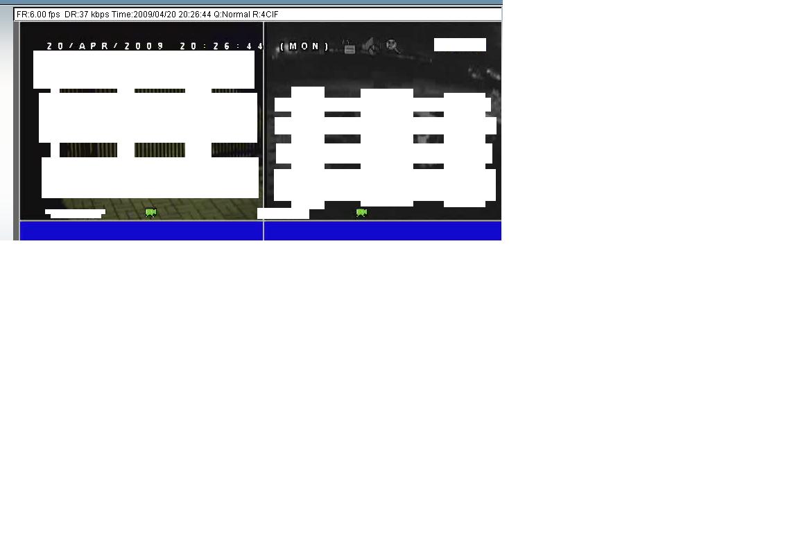

    Witam!
    mam problem z rejestratorem AVC760
    udalo mi sie skonfigurowac połączenie po sieci LAN
    podglad mam na programie VideoViewer poniewaz na video serwer e nie moge sie zalogowac chciałbym mieć możliwosc podgladu przez internet
    badz to przez przegladarke badz przez program viever lub video server
    mam neostrade i router DLINK DSL-2640B Firmware Version: EU_3.07 Hardware Version: B2
    zarejestrowalem sobie ddns
    wpisalem wszystko i niestety cos jest nadal nie tak
    Daje screeny
    AVC-760: Brak dostępu z zewnątrz przez DDNS i NAT, jak to naprawić?
    Proszę o radę
