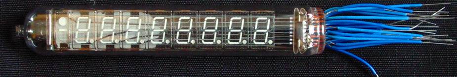

    Mam kilka wyswietlaczy lampowych takich jak w zalaczniu. Chcialbym je sprawdzic czy sa sprawne.
    Czy jest jakis prosty sposob aby stwierdzic czy dana lampa jest sprawna.
    Jak to ustrojstwo podlaczyc aby cos sie zaswiecilo
    Jakie napiecia ?
    itp.
    Dzieki za odpowiedzi

    To jest wyświetlacz VFD i to chyba radziecki ŁN12 czy jakoś tam. A więc anodowego wymaga ze 30V, na siatkę +1V i żarzenia pewnie z 1-3V. Ważne jest dobranie napięcia żarzenia. Przy nieodpowiednim wyświetlaczyk krócej żyje (albo umrze natychmiast). Wyświetlacz ze zdjęcia jest przystosowany do pracy multipleksowanej. A więc każda cyfra ma wyprowadzenie swojej siatki.
    Pierwej znajdź żarzenie omomierzem. Przejście przez żarzenie daje znaczne prwdopodobieństwo, że wyświetlacz jest w porządku. No chyba, że katoda straciła emisję. W żarzenie trzeba włączyć 1-2 paluszki 1,5V. Następnie musisz mieć anodowe 30V. Możesz w tym celu użyć 3-4 baterie 9V. Minusem łączysz do jednego z przewodów żarzenia, plusem do segmentów. To już trzeba szukać albo popatrzeć wewnątrz bańki. Wprwne oko umożliwi odnalezienie poszczególnych segmentów. No i przez jakiś duży opór np.10M z plusa baterii anodowej trzeba dawać na poszczególne siatki. Wtedy będą się zapalać te same segmenty poszczególnych cyfr.
    W ten sposób można zaświecić ten wyświetlacz. Ale gdyby przyszło tym sterować to nie obędzie się bez tranzystorów kilku tttli względnie cmosów lub mikroprocka.

    Wyswietlacz dziala
    Świeci na niebiesko
