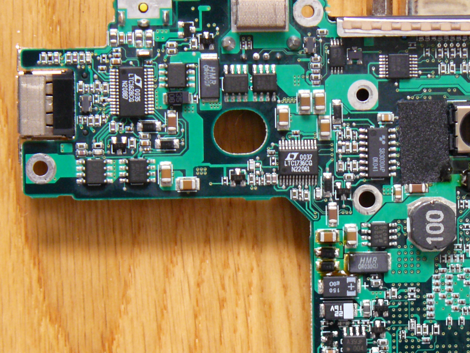

    Kompletnie martwy - nie reaguje na wlaczenie przyciskiem, na zasialcz , na obecnosc baterii ( zadna dioda sie nie swieci).
    Zasialcz i bateria na 100% sprawne .
    Odlaczylem wszystkie komponenty ( RAM , miniPCI itd) i dalej nic .
    Na plycie brak nadruku o rodzaju elementu np. F... R... L....
    Na pierwszy rzut oka dwa duze bezpieczniki po 5A ( przy łączu baterii i przy gniezdzie zasilacza), obydwa sprawne.
    Brak jakichkolwiek sladów przegrzania, stopienia czy przypalenia. Przypuszczam ze bezpiecznikow jest wiecej tylko jak je rozpoznac?
    Moze ktos spotkal sie juz z podobnym uszkodzeniem ?
    ThinkPad X20 - brak reakcji, przetwornica LTC1628 nie podaje 5V, co dalej?ThinkPad X20 - brak reakcji, przetwornica LTC1628 nie podaje 5V, co dalej?ThinkPad X20 - brak reakcji, przetwornica LTC1628 nie podaje 5V, co dalej?
    Po paru dniach udalo mi sie ustalic ze przetwornica LTC1628 nie podaje 5V , po wymianie na inna rowniez nic , mosfety sprawdzone - sprawne

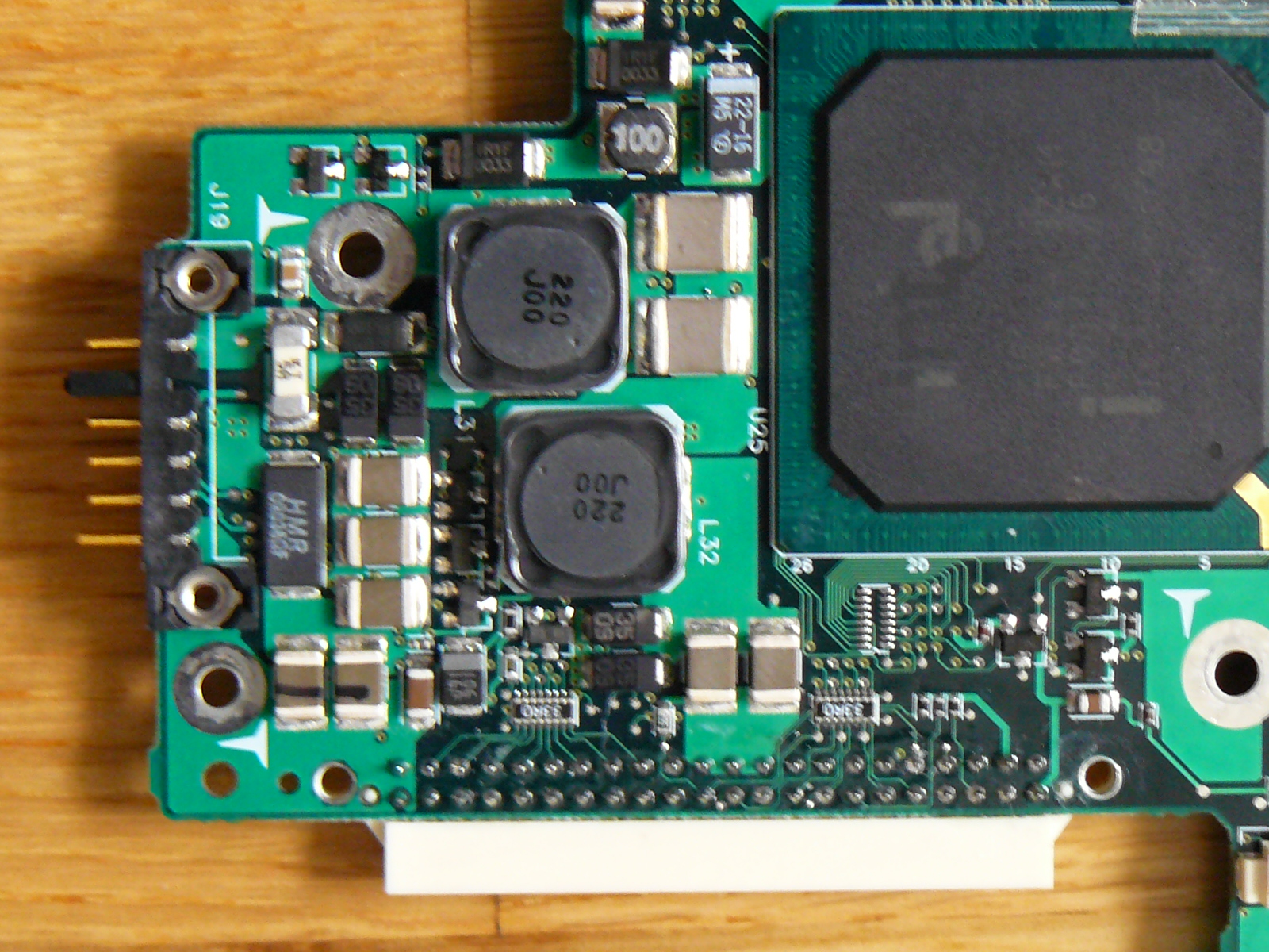

    Witam, sprawdź napięcie czy masz na włączniku , jeżeli nie , to sprawdzić należy czy jest osobna przetwornica do zasilania st-by czy jest brane napięcie z głównej . Na zdjęciu ostatnim widać mostek intela , sprawdź powinno na części układu być napięcie i zdaje się ,że na biosie też? ,ale tego pewien nie jestem.

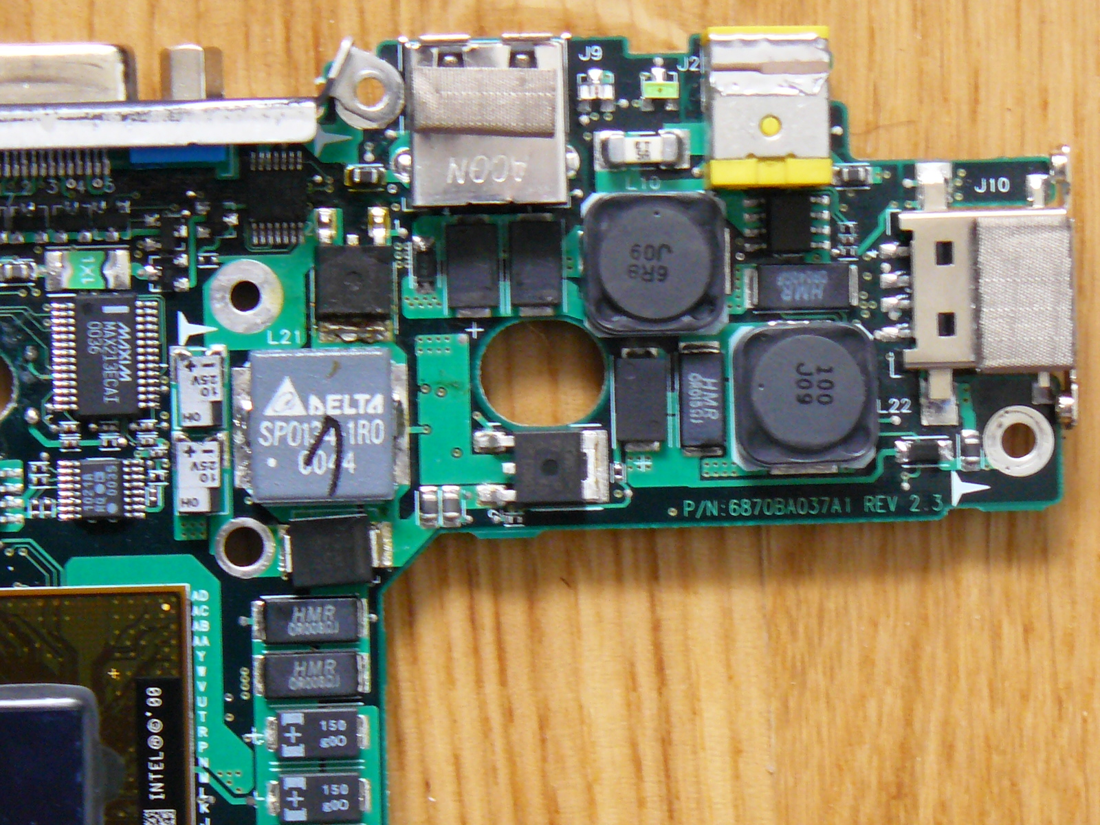

    Doszukalem się dwóch przetwornic - LTC1628CG , która odpowiada za napięcia 3,3V i 5V i LTC1736CG która odpowiada za napiecie 1,.... do zasialania procesora . Przypominam, że laptop nie reaguje nawet na ładowanie baterii - stąd pytanie : który układ jest odpowiedzialny za ładowanie baterii ?

    W pierwszej kolejności sprawdź napięcia na pierwszej przetwornicy koło gniazda zasilania powinny być 5V i 3.3V - dobrze wiedzieć czy pierwsza przetwornica próbkuje na którymś kanale. Jeśli nie ma poprawnych napięć a przetwornica próbkuje to coś padło na płycie - sprawdź oporność między wyjściem przetwornicy a masą dla obu wyjść (oczywiście bez zasilania) - w IBM'ach najczęściej pada niestety GPU na dziadowskim ATI mobility. Jeśli na wyjściu przetwornicy masz zwarcie - to już wiesz czemu nie startuje.

    Nie pamiętam jak jest w X20 ale większość lapków ma jeszcze jednego mosfeta między gniazdem a pierwszą przetwornicą - on też często pada - w sumie ładują go tam chyba po to żeby robił za bezpiecznik (ograniczenie prądowe) i na dobrą sprawę można go skrosować. Skoro pierwsza przetwornica daje u ciebie +3.3 to znaczy że tego mosfeta nie ma albo jest sprawny.
    Dopóki nie otrzymasz stałego wyjścia +5 i +3.3 z pierwszej przetwornicy to dalej nic nie rób - oba napięcia muszą być - skup się na tym dlaczego nie masz 5V.
