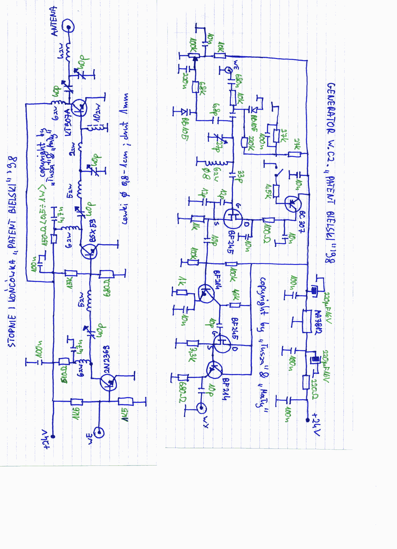

    Po długim postoju w robieniu nadajników postanowiłem zbudować układ według schematu:
    Nadajnik FM Patent Bielski - regulacja mocy i ulepszenia układu
    I mam kilka pytań z nim związanych, może ktoś go robił lub po prostu uda mu się odpowiedzieć ze schematu:
    - gdzie wpasować potencjometr ograniczający moc nadajnika (zależałoby mi aby regulacja była praktycznie od zera)
    - ile maksymalnie wat można na nim uyskać (tylko w celu informacyjnym)
    - czy nie dopatrzył się ktoś jakiegoś błędu w schemacie
    - jakie ewentualne zmiany/ulepszenia proponujecie w nim zastosować
    - jakie natężenie powinien miec transformator
    Zamiast KT907A wstawię Kt907, chyba słabszy jest
    Będę wdzięczny za każdą odpowiedź.
    Pzdr

    śmieszy mnie słowo PATENT.to tradycyjny układ nadajnika,a skrót mocy bardzo prosto zrobić np.w stopniu 2N2369.konkretnie w zasilaniu tego stopnia.

    Zmniejszenie mocy mozna (od 0 do full power) uzyskać na wstawieniu w emiterze BF214 zamiast opornika 680Ω - perek, gdzie jego suwak bedzie regulowanym elementem do wzmacniacza.
    Zastanawia mnie tylko , dlaczego cały wzmacniacz jest polaryzowany , tj. przcuje liniowo dla FM-u. To nie jest rozsądne rozwiązanie.
    Na sterowaniu BSX59 i KT907 uzyskasz około 5Wat mocy.
    Wydaje mi sie ,że błedem w schemacie jest brak opornika na bazie KT907. Składowa napięcia w.cz. przy złym dopasowaniu może przebić złacze Baza/Emiter. Ja bym wstawił tam opornik około 10 do 40Ω.
    jakie natężenie powinien mieć transformator
    Wogóle nie rozumiem tego pytania.
    KT czy Kt to dokładnie ten sam tranzystor.
    Jeżeli chodzi o zmiany to proponuję NIE kombinować.
    Pomijam już samo założenie , że taki nadajnik nie powinien wogóle nadawać ze względu na jego moc i oczywiście PASMO.
    Sam układ filtru na wyjściu stopnia mocy (KT907), nie zapewnia Ci odfiltrowanie harmonicznych na poziomie co najmniej 60dB. Więc taki układ nadajnika z założenia jest do odrzutu.

    Dzięki za rady, na pewno się przydadzą. Chodziło mi o to ile prądu będzie pobierał ten nadajnik. Czekam na dalsze odpowiedzi. Pozdrawiam

    kszczepanex napisał:
    ... Chodziło mi o to ile prądu będzie pobierał ten nadajnik...
    Musisz policzyć jaką teoretyczną moc będzie pobierał z zasilania taki nadajnik i wyliczyć ze wzoru prąd.
    Dla Twojej konstrukcji (muszę zaznaczyć , że NIE zgodnej z prawem w RP - przy nadawaniu- ) to np. 5Watów-PA + 1,5W-driver + 100mW- generator to daje 6,6Wata.
    Wzór to P=U*I
    gdzie:
    P to moc w Watach
    U to napięcie (zasilania np. 12V)
    I to prąd.
    Po przekształceniu wzoru wyjdzie 6,6W / 12V = 0,55A (550mA). Lub 6,6W / 24V = 0,275A (275mA).
    ...To, że KT a Kt to ten sam tranzystor to wiem ;) tylko chodziło mi o tą literkę "A" na końcu, ...
    Literki na końcu nazwy tranzystora świadczą o jego parametrach (głównie mocy i h-21) i nadawane są w końcowym etapie produkcji.
    KT-907 A - katalogowo na 400MHz oddac powinien - 10Wat
    KT-907 B - pisane cyrylicą (po rosyjsku) - 8Watów
    moce katalogowe podane przy napięciu zasilania 28V.
    (przy zasilaniu około 12V - moc powinna - zawierać się około 40% mocy katalogowej).
    PS. Pamietaj o tym co napisałem w poście na czerwono.
