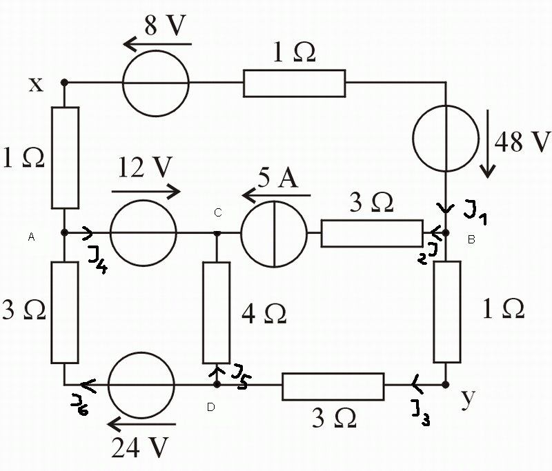

    Dostałem na zajęciach do obliczenia 2 obwody metodą zwijania. Problem jest zwiniecie tych nieszczęsnych obwodów. Czy ktoś z grono forumowiczów mógł by mi naświetlic odrobinę temat i gdyby było to możliwe nakierować na rozwianie tego zadania.
    Dziękuję Pozdrawiam.
    ciekawa metoda znajdowania rozpływu prądów w rozgałęzionym obwodzie elektrycznym w który działa kilka wymuszeń...
    Jakiem biegły w temacie (i emeryt) to muszę przyznać, iż pierwszy raz spotykam się z takim poleceniem rozwiązania obwodu elektrycznego takiej klasy, jakieś tu na schematach zamieścił.
    Założmy nawet, hipotetycznie, iż "zwiniesz" te obwody, ale co dalej?
    Skoro masz znaleźć w nich rozpływ pradów, to narobisz się jak przysłowiony długouchy...
    Proponuję pokłonić się podstawowym Prawom Elektrotechniki, czyli pierwsze i drugie Prawo Kirchhoffa należy tu zastować, ale w taki sposób, by napisane równania były niezależne i można było taki układ rówań rozwiązać jednoznacznie.

    Mi chodzi tylko o zwinięci tych obwodów, a dokładniej o pozbycie sie SPM wtedy oblicze to sobie metodą oczkową.
    a co to takiego SPM?
    Poza tym nie ma w tamtych obwodach specjalnych przeszkód, by napisać równania na MPO (Metodę Prądów Oczkowych).

    Siła PrądoMotoryczna. Na zajęciach jeszcze nie widziałem żebyśmy obliczali jakiś obwód MPO w którym jest SPM. Chyba, że znasz jakąś sztuczkę?
    Acha. Jaka znowu sztuczka? Oczko z SPM ma mieć ową jako gałąź własną tego oczka którą należy uwzględnić jako udział w pozostałych oczkach na wspólnych rezystancjach.
    Oczywiście dla oczka z SPM nie możesz napisać równania na MPO, ponieważ nie znasz wartości napięcia na tymże idealnym źródle prądu.
    Jednak to jest tylko przeszkoda formalna, którą zawsze można ominąć, przecież przy wyprowadzaniu MPO korzystając z pierwszego Prawa Kirchhoffa równania z SPM, dla przyległym z nim węzłów, możesze napisać.
    Natomiast dla pozostałych oczek niezależnych w których nie występują idealne źródło prądu nic nie stoi na przeszkodzie, by napisać równania na drugie Prawo Kirchhoffa.
    Skoro MPO z SPM jest dla Ciebie niezrozumiała, to napisz tu i przedstaw równania wynikające z Praw Kirchhoffa, a będziemy mieli podstawę do dyskusji.

    Dla węzła:
    C I4+I5+I2=0
    B -I2+I1-I3=0
    Wartość prądu I2 znam, ale nie znam pozostałych wiec nie wiem jak to można obliczyć z I prawa Kirchhoffa?

    Dla węzła:
    C I4+I5+I2=0
    B -I2+I1-I3=0
    zgoda, ale obwód ma cztery węzły (A, B, C, D), to gdzie równania dla pozostałych dwóch (A, B) wynikające z pierwszego Prawa Kirchhoffa?
    Poza tym, to jeszcze brakuje równań na drugie Prawo Kirchhoffa?
    To gdzie Ty studiujesz?

    A -I1-I4+I6=0
    D I3-I5-I6=0
    II PK zgodnie ze wskazówkami zegara: (SPM to Uj2)
    -1I1-8-1I1+48-3I2+Uj2-12=0
    12+4I5+24-3I6=0
    -Uj2+3I2-1I3-3I3-4I5=0

    A -I1-I4+I6=0
    D I3-I5-I6=0
    Już raz Tobie napisałem; w obwodzie są cztery węzły; A, B, C, D, to gdzie pozostałe dwa równania?
    12+4I5+24-3I6=0
    To co, mam bawić się w detektywa i dochodzić dla jakich oczek są te równania napisane?
    Poza tym równanie z napięciem (Uj2) na SPM jest tu nic nie warte...
    Poczytaj sobie TAM w kwestii topologii obwodu.
    Natomiast jak ułożyć równania na MPO z SPM pisałem już TAM.
    I uważam, iż następny tu Twój post będzie zawierać prawidłowo zapisane układy równań na MPO dla zamieszczonych przez Ciebie obwodów.
