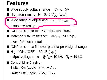

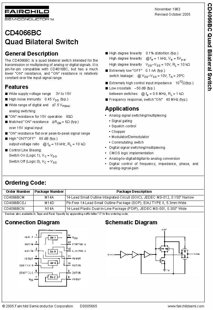

    Jerzy Węglorz napisał:
    Witam!
    Tu masz "Data Sheet": http://www.fairchildsemi.com/ds/CD/CD4066BC.pdf
    na str. 1 danych pisze [jak już to: jest napisane, dop. Quarz], że sygnał przełączany (analogowy lub cyfrowy) jest w zakresie napięć +7,5V/-7,5V względem Vss czyli masy.
    tu jest "fotka" pierwszej strony z w/w DataSheet i proszę mi to "pokazać palcem"...
    cd4066 (klucz analogowy), a napięcia jakie może przelączać
    ... inaczej nie uwierzę...

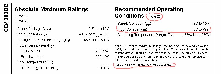

    Rzeczywiscie, trzeba pokazać palcem ...
    taaa... to podobno nie boli, tylko gdzie tam jest napisane, iż względem Vss ? ? ?
    Natmiast na drugiej stronie "jak byk" stoi napisane:
    co zostawiam dla przemyśleń...

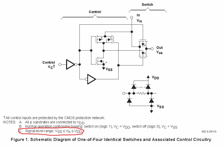

    Ponownie odsyłam do danych katalogowych: http://pdf1.alldatasheet.co.kr/datasheet-pdf/view/26882/TI/CD4066.html (tym razem Texas Instruments), rys. 4 na str. 6 podaje oporność kanału w zależności od napięć, charakterystyka jest rysowana w zakresie od -7,5V do +7,5V. Oczywiście napięcie jest w stosunku do Vss, co wcześniej jest również zaznaczone (a jak nie wzgledem Vss, to względem czego?).
    a ja ze zwierzęcym uporem odsyłam do w/w DataSheet strona 2.
    Ciekawe Panie Kolego, tam byłeś (str. 6) coś zauważył, ale na pierwszej stronie już nie...
    [ ... ] a jak nie wzgledem Vss, to względem czego?
    Ano to też jest tam napisane: względem potencjału odniesienia będącego w połowie pomiędzy VDD a VSS .
    Koniec kropka, dla mnie bomba, a kto nie przeczytał... [cytat zapożyczony od Witolda Gombrowicza].
    Niedowiarkom na wszelki wypadek proponuję przećwiczenie układu w P-SPICE, symulacja powinna dać wyraźną odpowiedź. A jak nie, to nawet fizyczne zniszczenie układu kosztującego poniżej 1 zł też mieści się w granicach rozsądku ...
    Ano właśnie, na pewno fizyczne zniszczenie, jeśli VIN będzie mniejsze od VSS i co do tego to nie mam żadnej wątpliwości.
    Szkoda tej złotówki, lepiej podarować ją bardziej potrzebującym...
    Natomiast wynik uzyskany z PSpice jest tyle wart, co zaimplementowany w nim model owego klucza...
