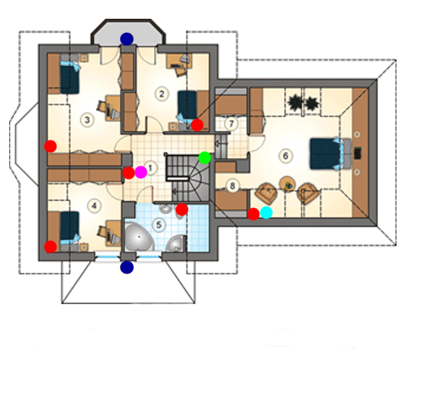

    Przeglądając mnóstwo postów nt. systemów alarmowych, okablowania, centralek, itp. do domów jednorodzinnych, mam jednak "kilka" wątpliwości "co z czym".
    Mniej więcej mam już sprecyzowane co muszę mieć, jakie elementy są mi potrzebne ale chciałem sie poradzić ekspertów, żeby mnie ukierunkowali na właściwy tor :D.
    Ale do rzeczy,
    chciałem zastosować alarm antywłamaniowy + monitoring.
    Do systemu alarmowego wstępnie ustaliłem, że potrzebuje:
    1) centralki
    2) syren alarmowych
    3) czujek PIR
    4) czujek dualnych
    5) czujek dymu
    6) czujek gazu
    3) kontaktronów
    4) klawiatury
    5) YDTY 6x0,5
    oprócz tego jeszcze kamery wewnętrzne kopułkowe oraz zewnętrzne i jakiś rejestrator.
    Pytania do fachowców:
    1) Czy wszystkie kable muszą z poszczególnych elem. musza dochodzić
    do centralki?
    2) Jak połączyć czujki PIR z kamerami, żeby podczas wzbudzenia czujki
    kamera nagrywała? Czy to wszystko załatwia rejestrator?
    Dodam tylko, że nie mam zamiaru tego sam programować, chodzi mi o odpowiednie poprowadzenie okablowania oraz zakup odpowiednich urządzeń i trochę jaśniejszy pogląd na pewne sprawy.

    1. W profesjonalnej instalcji alarmowej tak to powinno wyglądać chyba że elementy danego systemu wymagają innej jnstalacji (żatko tak bywa)
    2. Centrale alarmoą łączysz z rejestratorem i po wzbudzeniu danego czujnika odpowiednia kamer nagrywa (lub kilka) albo ustawiasz w rejestratorze tzw. detekcję i rejestrator nagrywa tylko wtedy gdy dana kamera wykryje ruch.

    Tak najlepiej jak wszystkie kable "schodzą" się do jednego miejsca centralka , rejestrator.

    jeden przewód 6cio żyłowy można wykorzystać na np. dwa PIRy (przy idei każdy czujnik jest przypisany do jednej linii centrali)
    wspólne zasilanie i po dwie żyły na czuje.
    można tak zrobić ale nie polecam

    rejestratory mają detekcje ruchu wiec wyzwalanie z alarmu nie ma sensu .Kamer w domu nie zakładaj ,najwyżej w garażu i na zewnątrz -wejście i np. podjazd ,ogród np. 4-szt i rejestrator na 4 ich obecnośc ma troche odstraszyć,a wiadomo że człowiek w kominiarce nie będzie rozpoznany po twarzy ale też nie sama twarz go charakteryzuje .
    Odnośnie alarmu to najczytelniej jest od każdej czujki jeden przewód ,mogąbyć 4-żyłowe ale też sa inne sposoby np. od czujki do czujki i na 6-żyłach możesz powiesić nawet 4 czujki ale czy taka oszczędnośc ma sens -chyba tylko gdy wkuwasz .Ja tak często też robię kiedy np czujki sa w sasiednich pokojach .Kontaktrony do okien jak masz zwierzaki lub chcesz przebywać w zazbrojonym domu .Pryjazny system to Ca 10 ,dwa lub trzy manipulatory,Wejście garaz ,piętro .
