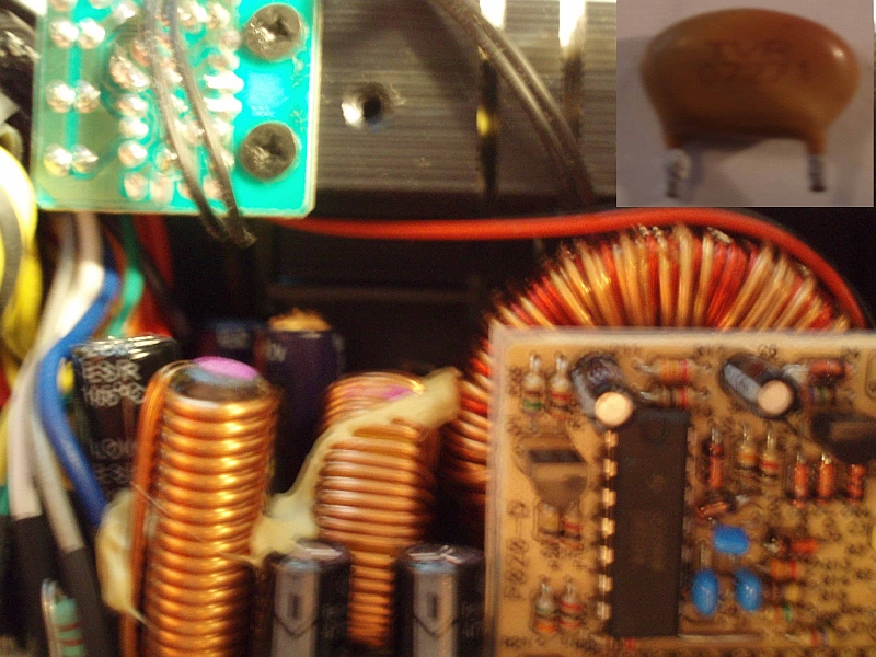

    Hmm z tą żarówką to nie wiem bo mam żarówki tylko na 230VAC, jak takie podłączam to one się wiadomo nie świecą, a napięcia na zasilaczu są ok. Otwarłem za to zgodnie z twoją sugestią obudowę zasilacza i strzeliłem fotki.
    Co dziwne zaraz po otwarciu wypadł mały kondensatorek widoczny na zdjęciu w załączniku. Zrobiłem też zdjęcia środka. Na zdjęciu widać jakby coś kremowego było rozlane. Czy to znaczy ze wylały kondensatory?

    Jak wypadł kondensator (trochę dziwne), to prawie pewne jest to ze komputer nie wstaje z winy zasilacza. No chyba ze ten kondensator od samego początku leżał w obudowie zasilacza i zrobił jakieś zwarcie.
    Spróbuj odszukać miejsce skąd on mógł wypaść i go tam przylutować, zgodnie z jego biegunami, jak się boisz sam to zrobić, to zawsze możesz iść do jakiegoś elektronika, który zrobi to za ciebie, więcej niż 10 zł nie powinien wziąć.

    Umieszczanie takich "zdjęć" to zaśmiecanie serwera.
    Jak robisz zdjęcia przy niedużej jasności to włącz lampę albo chociaż nie trzęś aparatem.
    Z tego "nieumierającego tak po prostu" Tagana :wink: wypadł prawdopodobnie (TVR) warystor

    Tam trzeba by do wlutowania tego kondensatora rozmontować ogromny radiator. Sam nie wiem. A czy na tym zdjęciu nr. 1 wylał kondensator czy stało się coś innego?

    Jak chodzi o ten kondensator elektrolit w lewym dolnym rogu, to to nie jest rozlany elektrolit, tylko klej.
    Link - tu masz przyklady uszkodzonych kondensatorow elektrolitycznych. Rowniez gdzies na forum byl szczegolowy tutorial dotyczacy naprawy zasilacza ATX, poszukaj a znajdziesz.

    Dzięki za pomoc. W głębi zasilacza znalazłem jednak kilka wybrzuszonych kondensatorów które lekko wylały. Kupiłem nowy zasilacz Be Quiet 500W i komputer działa, więc już na pewno walnięty był zasilacz. Ten nowy jest na prawdę niezły praktycznie w ogóle go nie słychać bo wentylator włącza się tylko w stanach nadmiernego obciążenia. Z resztą nawet przy włączonym wentylatorze praktycznie go nie słychać (głośniejsza jest pompka od układu chłodzącego wodą:).
    Widać z tego, że nawet Tagany potrafią od czasu do czasu paść. Dodam, że komputer nie był nadmiernie użytkowany i ma dopiero jakieś 3 lata.
