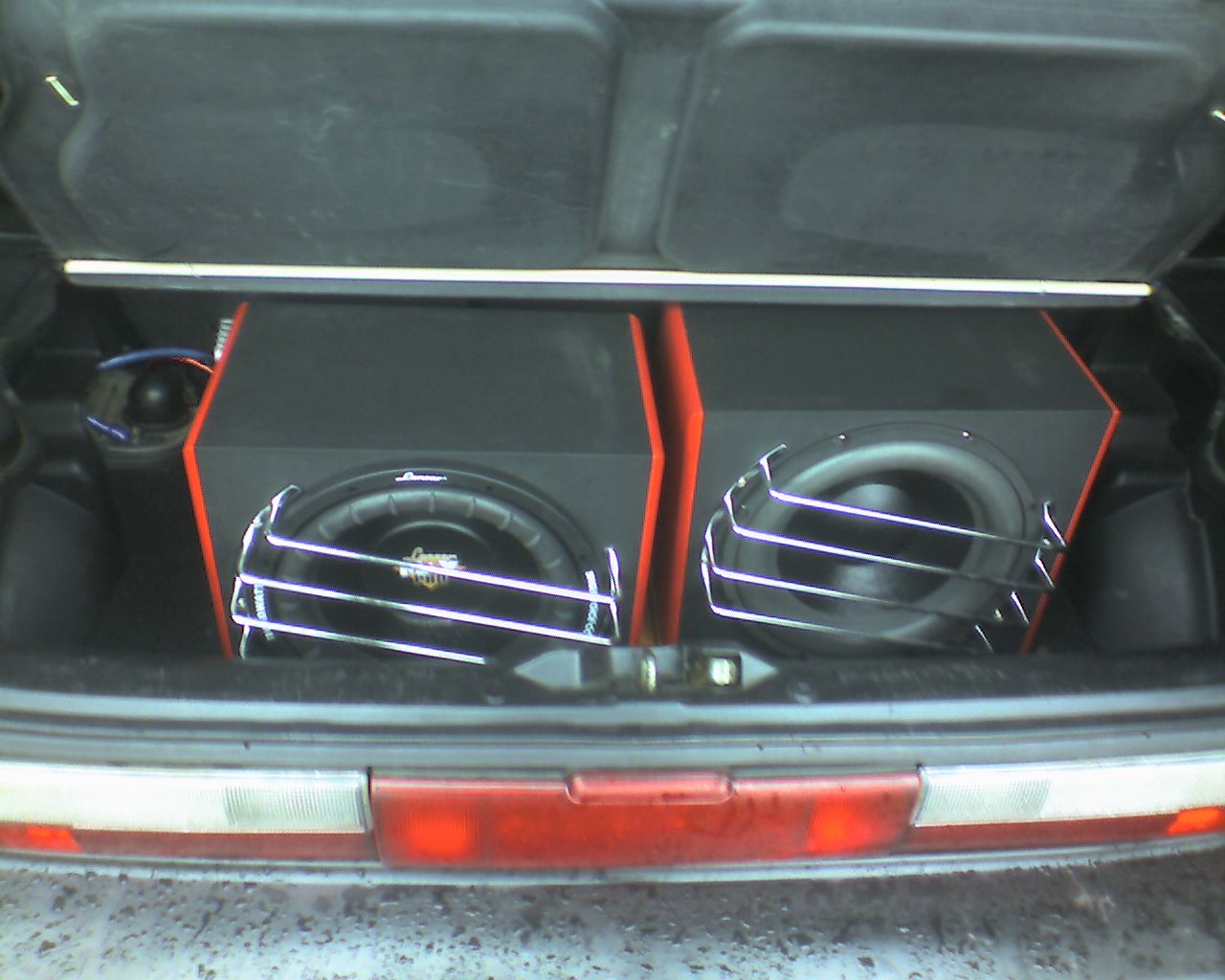

    Mam pytanie jak by była dobra skrzynia zamknięta i bass reflex??
    chodzi mi o "L" mam obecne ten głośnik w skrzyni z solinga cp 123 ale bardzo sie dusi głośnik.no i next problem maxsymalna wysokość może byc 34cm bo bagażnik jest mały "Suzuki Swift"
    a i w czym lepiej zagra w zamknietaj czy bass reflex??
    Tu fota jak to wygląda.
    https://obrazki.elektroda.pl/9_1192192851.jpg

    Drogi kolego napisz czego oczekujesz
    jaki masz wzmacniacz.
    Mam na myśli czy chcesz sie delektować otrzymanym niskim basem przy słuchaniu muzyki CZY dedukując ze wsadziłeś tam 2x 12" chcesz być słyszalny z 2 km?;)) Skrzynia zamknięta da Ci niski bass , a bass refleks bardziej potężny.Oczywiście wszystko musisz policzyć.
    Jeśli chcesz b-r to Głośnik Zamontowany w skrzyni 47 litrów, br śr-10cm dł-20cm . Ale ma on qts wiekszy niz 0,5 wiec polecam zamknięta;)

    narazie mam 2skrzynie ale zostawiam sobie tylko tego laznaza.a wzmacniacz to PEIYING PY-2H30R
    2x200rms albo 1x500rms.
    tego lanzara chce podpiąć w Mostek.
    Ale nie wiem jak sie zachowa w tej skrzyni z solinga dziś bede robił tersty :P bo jak na razie w kanale co ma 200rms to troszeczke sie dusi :P
