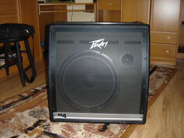

    Więc jak już nawiązałem. Moja paczka ma być podobna kształtem i parametrami do Peavey'a KB 5. Ale ostatnio znalazłem według mnie super, w miarę profesjonalny głośniczek http://sklep2.smstep.pl/index.php?menu=towar&idTowar=06066 , ale się zastanawiam czy może nie dopłacić i nie kupić wersji 15" (by mieć lepszą dynamikę)
    http://sklep2.smstep.pl/index.php?menu=towar&idTowar=06065
    Obudowa napewno bass-reflex i to z dwoma dziurkami (ale jeszcze nie wiem jakiej wielkości- i tu proszę o pomoc) no i głośnik tweeter czy może horn (jaki i ile ich dać tego jeszcze nie wiem i prosił bym o pomoc a moje obawy dla czego jeden lub dwa ? można przeczytać wyżej w postach ). No i jak wiadomo ma to być konstrukcja opierająca się o zasady budowy kolumny "estradowej".

    A właśnie ostatnio się zastanawiałem nad obudową w stylu kombo i powiem że jest problem. Bo chciałem sobie zrobić tak jak na zdjęciu poniżej. Ale ja przecież będę miał u siebie tubę, więc jak ją dam tak z boku to będzie smiesznie wyglądało. A jak dam u gury to znowu wyjdzie kształt kolumy estradowej. Więc ostatnio wymyśliłem żeby dać jeden głośnika nad drugi a może bass-reflex z boku głośników żeby była bardziej szersza niż wyższa. Wiem że to może się wydawać banalny temat ale lubię jak wszytko wygląda fajnie i ma swoje miejsce.
    • Budowa kolumny estradowej: dwa mniejsze głośniki czy jeden duży z tweeterem? piec.jpg (88.23 KB) Musisz być zalogowany, aby pobrać ten załącznik.

    A możecie mi jeszcze jedno wytłumaczyć. Dla czego ten piec ma takie wymiary wymiary: 603mm x 463mm x 619mm i jest taki wielki. Wiem że ma on z tyłu wzmacniacz itp. więc to trochę miejsca zajmuje ale czy to nie jest może zrobione na wyrost. Lubo może zrobili pewne manewry i faktyczna głębokość samej skrzyni dla głośnika jest mniejsza żeby zmniejszyć litraż. Bo trzeba przyznać że przecież wielka krowa z tego pieca jak na taka moc.
    Wszystkie dane tego pieca -> http://rnr.pl/p1667.1478_peavey_kb_4_wzmacniacz_klawiszowy.html

    Dobra już mi nic nie musicie tłumaczyć dla czego te piece są takie wielkie, choć i tak mnie zastanawia dla czego np:Roland KC 550 dla pieca 180W zastosował skrzynie , gdzie wewnątrz ma ok. 125 litrów (a o peavey nie wspomne). To czyżby prawie połowę tej skrzyni zajmował wzmacniacz ipt. Bo po rozmowie z Kwaczorek (tu znajdziecie jego konstrukcję http://www.kwaczor.spec.pl ) również sugeruje skrzynie takie litrażu co wy dla Truvoxa 1225 - 60 litrów a dla Selenium 15" - 80 litów. Ale ja i tak nie widzę tutaj sensu gdzie producenci robią takiej wielkości piece do takich małych mocy. Może ktoś to sensownie wytłumaczyć ... Bo teraz już wiem jak na to wszystko patrzeć ale wydaje mi się do trochę co najmniej dziwne z ich strony.

    dlaczego pudła duże? Nie wiem. Zależy co w środku siedzi.
