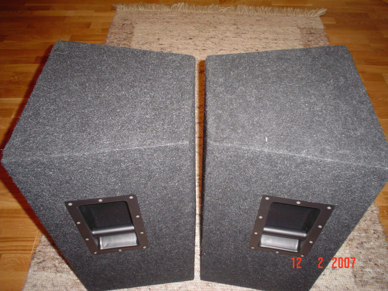

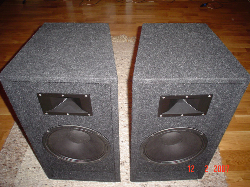

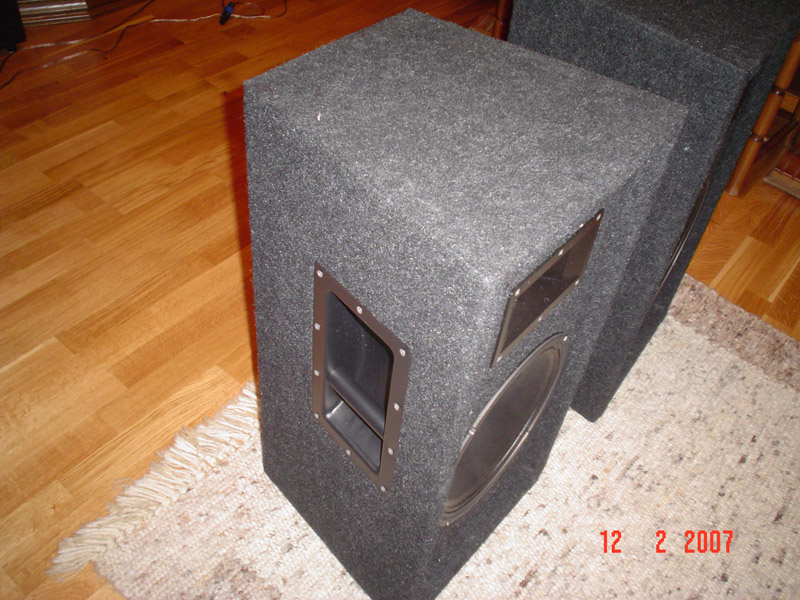

    Założenia
    Zbudowanie nadstawek jako uzupełnienie pasma dla mojego suba na BSW 154-II
    Opis
    Początkowo zastanawiałem się jaki głośnik wybrać. Myślałem nad Eminence Beta 12, ale czytając opinie o nim zrezygnowałem z niego. W końcu wybór padł na Celestion'a Truvox'a 1225. Jako drivera dla niego użyłem 1" Tonsila GDWT 12-19/150FP , jest to głośnik produkowany specjalnie dla Eminence ;)
    Celestion gra pełnym pasmem, a GDWT jest filtrowany 18/dB filtrem ciętym na 4000Hz wraz z tłumikiem 3dB. Ja widać na zdjęciach nadstawki są w kształcie trapezu, znacznie utrudniło mi to ich budowę, ale za to według mnie są o wiele ładniejsze niż zwykłe kwadratowe :) Obudowa ma ok. 60L brutto oczywiście BR. Dodatkowo dałem trochę watoliny na tylną ściankę. Całość waży 50kg, czyli 25kg szt. ;)
    Odsłuch
    Prawdę mówiąc nie miałem jeszcze okazji je dokładnie przetestować pod mocniejszym wzmacniaczem, jednak wykonałem testy na wzmaku 60W i okazało się że kolumny bardzo ładnie grają. Dźwięk jest żywy, a impuls bardzo dobry. Nadstawki te bardzo dobrze nadają sie do wokalu, bardzo ładnie przenoszą mowę ;) Jednak jeśli maja grać na jakiś imprezkach potrzebne jest wsparcie subem.

    Nie no one sa boskie :D Jezu jak mi sie podobają ;) 15/10 normalnie ;] Czym to napędzasz? Mam jeszcze pytanie. Jak jest z tymi celestionami pod względem basu bo wszyscy tak je krytykują za brak basu ;) w sumie jak by nie było każda nadstawka powinna być wspierana subami na imprezach dlatego moje pytanie ;). Pozdrawiam.

    Co do basu to jest tak. Bez suba mogą zagrać ale bas bedzie od koło 80-70Hz wiec słuchać można, jednak jeśli ma to grać na jakiś imprezkach to sub musi być inaczej nie będzie efektu :)

    ładne,chociaż wydaje się że mogłyby być trochę mniejsze. Trapezowe rzeczywiscie ladniej wygladaja niz kwadratowe.
    Daj koniecznie jakaś kratę czy maskownice - szkoda by było uszkodzić te głośniki!
    Z czego jest konstrukcja (plyta, sklejka?)

    djsebartus17 Celestiony są puszczone pełnym pasmem ponieważ od 4Khz same przestają grać, na słuch pasmo jest płaskie, nie słychać żadnych głośniejszych lub cichszych tonów ;)
    SzokalML krata będzie, musze się rozejrzeć za jakimiś ciekawymi. Obudowa wykonana jest z 18mm płyty wiórowej ;)

    Pomógł: 12
    foxik000000
    Ten celeston może gra prawie do 4khz ale tylko pod kątem 0 stopni. A co będzie jak ktoś stanie pod kątem 30 albo 45 stopni. Dziura w paśmie będzie ogromna i to w najważniejszym zakresie. A jak tniesz już tak wysoko to mógłbyś maksymalnie zbliżyć głośnik do divera bo w takim położeniu to nawet pod kątem 0 charakterystyka wygląda jak grzebień. Zamiast tych pseudo driverów tonsili mogłeś kupić jakieś prawie porządne (np. SELENIUM DH 200 E-E za 109zł) ciąć na 2khz i było by wszystko cacy a tak to jest kicha.
    Ps. Ile ta buda ma litrów bo wydaje mi się strasznie duża jak na nadstawkę.
    Jak będzie kasa to może wyminie te GDWT na SELENIUM D 210 lub DH 200 E-E. Tylko się zastanawiam czy bedę mogł pozostać przy tubie z GDWT ? ;) Obudowa ma 60L brutto jak zresztą pisze w pierwszym poście...

    Raczej nie bo każda tuba ma jakieś pasmo przenoszenia w którym pracuje a poza nim tłumi. Tuba od tonsila była pewnie projektowana na częstotliwości od 4khz w górę a te driverki pracują od 1,5-2khz i tuba musi być większa.
    Tylko dlaczego nie dałeś od razu tych driverków. Przy koszcie projektu koło 1000zł dodatkowe 80zł to nie taki straszny pieniądz a teraz będziesz musiał płacić dwa razy za to samo.

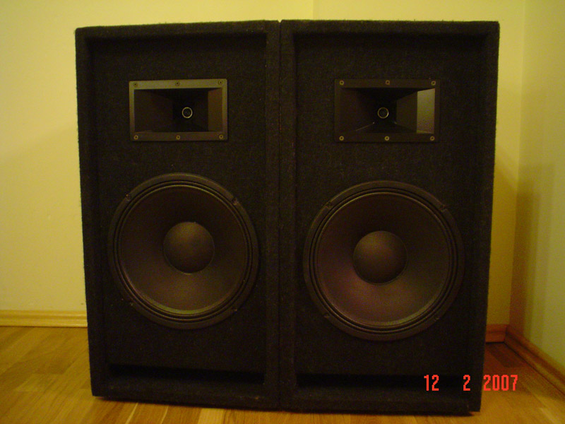

    Jak będziesz je zmieniał to radzę maksymalnie zbliżyć do siebie głośniki nawet kosztem uzupełniania dziury u góry. Przy tak dużych głośnikach centra akustyczne przy maksymalnym zbliżeniu i tak są daleko od siebie a ty je jeszcze oddalasz. To powoduje powstanie strasznych rzeczy na charakterystyce w okolicach podziału tym bardziej że nie filtrujesz dołu.

    Moge pochwalic cie za dobre wykonanie paczek, niestety natomiast popelniles kilka bledow, po pierwsze te truvoxy do 2 khz nie graja ( ale niechce roztrzasac bo sie zaraz ludzie zwala i mnie zlinczuja ale coz...) chodz przy cieciu przy 2 khz to takie minimum przy tych przetwornikach. Dokladnie chodzi o os na 0 bedzie gralo, ale chyba niekazdy stoi na wprost osi glosnika... wiec przetworniki jak najblizej siebie i koniecznie minimum selenium d210ti + tuba hm 25-25. Wtedy kolumna bedzie ok.
    Zreszta ktos wyzej napisal.
    Maskownica na front krata na calosc i bedzie ok chodz niebardzo pieknie wtedy bedzie wygladac rpzerwaa gdy zblizysz przetworniki do siebie...

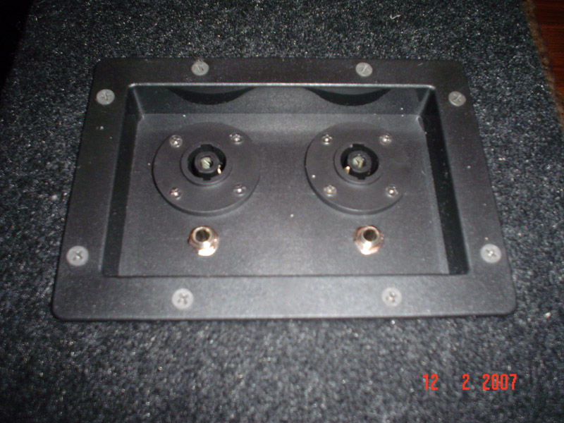

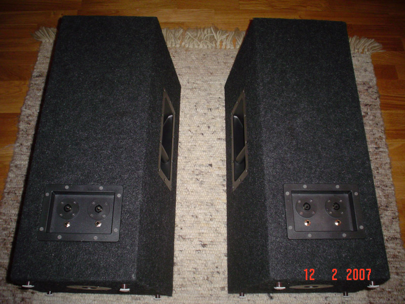

    eleganckie tylko zrezygnowałbym z speakonów z doświadczenia wiem że po prostu się rozpadają warto zdecydować się na canony czy choćby jack'i
    one tylko tak masywnie wyglądają a przy częstym wkręcaniu i wykręcaniu po prostu wypadają z nich styki ostatnią nie miłą niespodziankę jaką miały okazje mi sprawić to był tegoroczny sylwester zaraz po imprezie zmieniłem na canony
    całe szczęście że masz jacki wrazie co

    Zainwestuj w neutricka to nic niebedzie ci sie luzowalo. W takich mocach mozna zastosowac 3 pinowe XLR i tez bedzie ok chodz malo standardowo.

    Jak widać na zdjęciach zrobiłem wejście speakon, wyjcie speakon oraz wejście duży jack oraz wyjście duży jack. Wiec w razie czego zostają mi jacki :)
