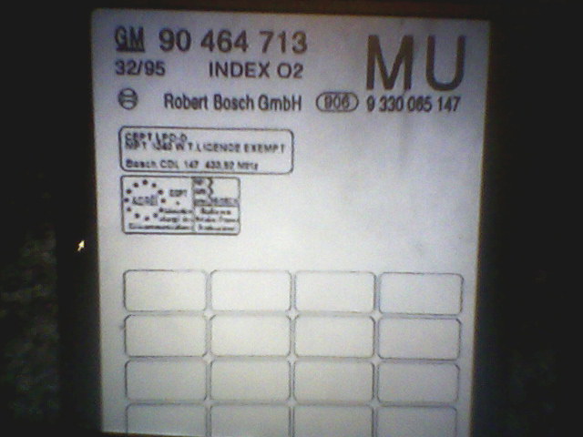

    Witam.Mam taki problem.Zamykam i otwieram centralny kluczykiem 100 na 100.jak tylko przekręcę kluczyk i wyjmę to przy próbie zamknięcia natychmiast sie otwiera.Dopiero za szóstym razem zamyka i jest dobrze do następnego przekręcenia stacyjki.Nie można zaryglowac centralnego wewnwtrznymi klamkami(zamykają sie tylko drzwi przy których nacisę tę klamkę.Taki samochód kupiłem i nie wiem jak to ugryźć.Opel omega B rok 1995 (druga połowa roku-bez immo uruchamianego z kluczyka.Prosze o jakąś podpowiedź

    nie dostałem zadnego pilota.Zamykam i otwieram centralny kluczykiem.W kluczyku jest też immo,bo sprawdzałem u fachowca od dorabiania kluczy.Widze ,że są kabelki od syreny i uchwyt.Z tego co czytałem centralka powinna być na prawym słupku przy nogach pasażera.Zajrzałem jest jakaś duża puszka i dwa bardzo dużę złacza z przewodami.nie wiem ,czy to jest to ,bo jak na mój gust to za dużo kabli.
    Nie mam pojęcia jak powinna wyglądać więc boję się ruszać ,by czegoś nie uszkodzić(na przyklad poduszek).

    Lokalizacja modułu centralnego zamka była opisywana nie raz. Jest w okolicach tej dużej puszki, którą znalazłeś (czarne pudełko z napisem Kiekert). Może być problem w nim, gnijącej instalacji pod dywanikami, łamiących się przewodach w przepustach drzwiowych i w klapie bagażnika. To wszystko było opisywane.

    znalazłem moduł nazywa sie GM90434713(Widok w załaczniku)Jak go odłączę nie działa centralny ,nie ma opóźnienia światła w kabinie ,a raczej wcale się nie świecą.Chcę go pominąć..tylko jest problem z kostką .Za dużo przewodów.Może ktoś ma rozpiskę?.Pozdrawiam
