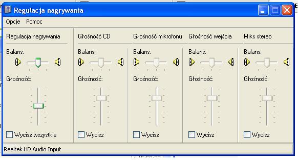

    Witajcie
    Czemu mam coś takiego: nie da sie regulować tych suwaków.
    Nie mogę regulować suwaków w opcjach nagrywania - co robić?

  • #2 4388512
    Bogdanor
    Posty: 833
    Pomógł: 78
    Ocena: 32
    Faktycznie dziwne, wszystkie sterowniki do karty dzwiekowej (tego realteka na plycie) masz zainstalowane ? Menedzer urzadzen nie zglasza zadnych problemow ? (wykrzykniki, znaki zapytania..)
  • #3 4388871
    _astelix_
    Posty: 7
    Mam wszystko, stery, aktualizacje, menadżer urządzeń nic nie zgłasza.
  • #4 4388956
    Bogdanor
    Posty: 833
    Pomógł: 78
    Ocena: 32
    Jesli tak to zobacz poprawki Microsoftu np. KB888111 lub inne poprawki, nic innego mi nie przychodzi do glowy...(zakladajac ze to SP2 )
  • #5 4389024
    Stingerek
    Posty: 1128
    Pomógł: 81
    Ocena: 4
    Dlatego ze jest to ustawiane z poziomu sterownika. W panelu sterowania bedzie ikonka do sterownika karty dzwiekowej i tam mozna to zmieniac.

  • #7 4392285
    Bogdanor
    Posty: 833
    Pomógł: 78
    Ocena: 32
    Odinstaluj obecne sterowniki realteka (jaka wersja ?) i ściągnij nowe ze strony realteka.
    http://www.realtek.com.tw/downloads/
    Oczywiście Stingerek ma racje, ale pod ikonką "dźwięki i urządzenia audio" także powinny działać te regulacje (również mam te kartę).
  • #8 4392355
    marek003
    Poziom 40  
    Posty: 4607
    Pomógł: 801
    Ocena: 488
    A w Panel sterowania - Dzwięki i urządzenia audio - karta audio i karta głos
    masz wybrane urządzenia przy opcjach nagrywania?

  • #10 4394861
    arnoldk_20
    Poziom 35  
    Posty: 2172
    Pomógł: 290
    Ocena: 114
    Widziałem ten przypadek.
    Problemem było włączenie cyfrowego wejścia na karcie muzycznej w oprogramowaniu do obsługi karty muzycznej

  • #12 4395314
    Bogdanor
    Posty: 833
    Pomógł: 78
    Ocena: 32
    Chyba chodzi o wyłączenie wyjścia cyfrowego. Tzn. powinieneś je wyłączyć jeśli było załączone.

  • #14 4397486
    pidar
    Posty: 11363
    Pomógł: 1569
    Ocena: 3585
    Wyczyść system z wpisów starych sterowników tej karty tym http://www.guru3d.com/index.php?page=driversweeper i zainstaluj jeszcze raz nowe.

    arnoldk_20
    Poziom 35  
    Posty: 2172
    Pomógł: 290
    Ocena: 114
    Nie wyjścia a wejścia cyfrowego
    Nie mam komputera z tym wejściem i nie pamiętam dokładnie gdzie było to ustawienie.
    Panel sterowania --> Sound Effect Manager --> I tutaj gdzieś powinno być gdzieś ustawienia dotyczące wejścia cyfrowego (spidin czy jakoś tam nie pamiętam dokładnie jak to ustawienie się nazywało) ale jak to się wyłączyło to działały wejścia analogowe w karcie muzycznej
  • #16 4402146
    _astelix_
    Posty: 7
    Ja mam dźwięk i mikrofon działa tylko nie mogę regulować tych opcji, doszedłem do tego ze mam ALC882 High Definition Audio może teraz pomożecie
