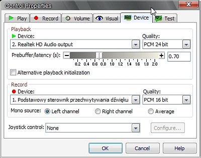

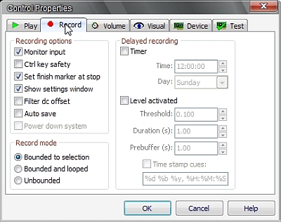

    Witam - śledzę temat bo posiadam też Realtek HD i postanowiłem sprawdzić jak to się ma na moim sprzęcie .
    Odpaliłem Winampa, włączyłem program GoldWave i ustawiłem jak na screnie - teraz bez problemów mogę nagrywać dźwięk z winampa .
    Dodam, że zakładki dotyczące ustawień mixera itd. nie mają znaczenia, Goldwawe przechwytuje wszystkie możliwe źródła dźwięku - niechciane należy wyciszyć .
    Odpaliłem Winampa , włączyłem program GoldWave i ustawiłem jak na screnie - teraz bez problemów mogę nagrywać dźwięk z winampa .
    Dzięki za chęci, ale i tym programem próbowałem wcześniej, teraz ustawiłem tak jak Ty nasz i też zero...
    Wydaje mi się, że jak nie będzie tego Stereo Mix to nic mi nie pójdzie.
    Ustawienia sterowników mam bardzo ograniczone nic tam nie ma...(jak to w zintegrowanych).
    Tu jest jakiś problem systemowy, ale jaki?
    Sterowniki już przeinstalowałem i oczywiście nici.
