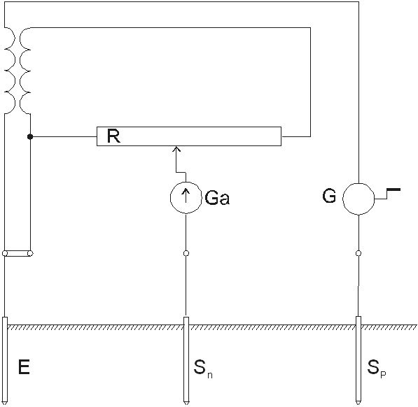

    Przepraszam Kolego, ale za takie podpowiedzi to należałoby zabierać punkty. Jak się czegoś nie pamięta to lepiej nic nie pisać, jak wprowadzać innych w błąd. Jak dokonywać pomiaru z użyciem sond to jest opisane w kilku miejscach w internecie i wszędzie w ten sam sposób. Ja prosiłem o sposób sprawdzenia miernika za pomocą dołączonych oporów, żebym mógł sprawdzić jak mi się udała naprawa.
    Prawidłowe podłączenie do pomiaru z sondami jak na rysunku:
    1+2 zwarte i do badanego uziomu
    3 sonda napięciowa w odległości 20m
    4 sonda prądowa w odległości 40m
    Jedynie prędkość obrotowa korbki w twojej podpowiedzi się zgadzała.

    Udało mi sie zdobyć instrukcję od miernika IMU. Jedną z funkcji miernika jest pomiar małych rezystancji oraz oporności przewodów sond. Podłączenie wykonuje się w ten sposób 1+2 zwarte oraz 3+4 zwarte. Badany opornik podłącza się do zacisków 2 i 3. Teraz podczas obracania korbką z odpowiednią prędkością można kompensując wychylenie galwanometru odczytać wartość mierzonego oporu. Sprawdziłem opornikami o różnych wartościach od 1 do 500 ohm i wszystkie wskazania są prawidłowe. Naprawa zakończona pełnym sukcesem. Zamykam temat.
