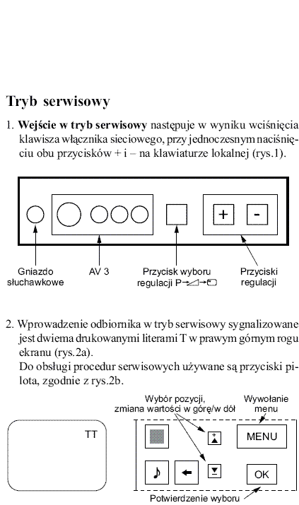

    Witam!!
    Potrzebuje podpowiedzi jak wejsc w tryb serwisowy w tym modelu TV, wyglada na to ze konczy sie mu kineskop, pojawiaja sie lekkie rozowe przebarwienia, licze ze udalo by mi sie go troche podregulowac, ale problemem jest wejscie w w/w tryb. Probowalem sposobow podanych na forum "P+ P- i wlacznik sieciowy" ale niestety nie wchodzi.
    Piotrek
  • #3 4402879
    doggydogg
    Posty: 51
    Ocena: 4
    ok, udalo mi sie wejsc w tryb serwisowy, niestety regulacja nic nie pomogla, moze jednak zle obstawiam kineskop? piszac lekkie rozowe i zielone przebarwienia mozliwe ze wprowadzilem w blad. Chodz o to ze np na bialym tle pojawia sie na chwilke rozowe albo zielonkawe i zaraz znika, moze elektrolity sie koncza ??
