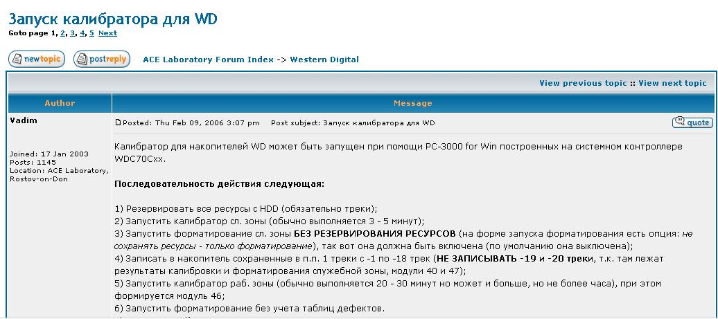

    Inicjalizacja dysku to wykonanie kolejnych kroków ( zgodnie z tym co było podane na forum w dziale WD, podaję jak było na forum, pomiń kolejne kroki jeśli są już wykonane).
    1. archiwizacja ścieżek, ważne !, robimy od -1 do -18.
    2. uruchomić kalibrator SA { D (44)}, pamiętaj nazwa skryptu to 6 litera nazwy DCM twojego dysku, DCM = RSEHBV2AH, czyli skrypt "V", chyba V8CLEC.
    3. status Clb po skończeniu skryptu powinien być C4, czas działania skryptu to max 5 minut.
    4. zapisać do SA ściezki od -1 do -18, moduły 40, 47 siedzą powyzej.
    5. uruchomic kalibrator User Zone ( F {46}, czas działania skryptu to około 30 minut, nie dłużej niż 1 godzina. Nazwa skryptu zgodnie z pkt. 2
    6. formatowanie bez uczenia się tablic defektów
    7. Self scan zgodnie z dokumentacja.
    - Napisz jakie kroki udało sie wykonać a jeśli nie to jaki pojawia się komunikat.

    Dobre forum jakie podałeś, tylko konkretnych odpowiedzi brak.
    A ja odpowiadam na pytanie jak uruchomic ire-inicjalizacje dysku.
    Dokumentacja jest z tego forum.

    1. Zrobiłem kalibrację, formatowanie SA potem zapisanie SA od -1 do -18 ścieżki.
    Jak próbuje czytać sciezki zapisane to dostaje - Device Error Detected 59/40 (UNC) lub - Device Error Detected 59/01 (AMN)
    Calibration microprogram loading........ : Ok
    Calibration script loading.............. : Ok
    Calibration process completed
    0x0000     0100 0400 0100 0000 0F00 0B00 FD00 0000     ............ý...
    0x0010     0000 0000 0000 0000 0000 0000 0000 0000     ................
    0x0020     0000 0000 0000 0000 0000 0000 0000 0000     ................
    0x0030     0000 0000 0000 0000 0000 0000 0000 0000     ................
    0x0040     0000 0000 0000 0000 0000 0000 0000 0000     ................
    0x0050     0000 0000 0000 0000 0000 0000 0000 0000     ................
    Duration................................ : 12:01:17 AM
    Service area format..................... : Ok
    SA surface verification
    Initial cylinder........................ : -1
    Final cylinder.......................... : -18
    Head.................................... : 0,1
    WD Techno Read Error C/H/S: -1/0/1 - Device Error Detected 59/40 (UNC)
    WD Techno Read Error C/H/S: -1/0/2 - Device Error Detected 59/01 (AMN)
    WD Techno Read Error C/H/S: -1/0/3 - Device Error Detected 59/01 (AMN)
    WD Techno Read Error C/H/S: -1/0/4 - Device Error Detected 59/01 (AMN)
    WD Techno Read Error C/H/S: -1/0/5 - Device Error Detected 59/01 (AMN)
    W tej instrukcji powyżej nic nie ma napisane kiedy restartujemy lub rekalibrujemy dysk po wykonaniu czynności.
    Znalazłem także podczas weryfikacji SA błędny moduł 59, T-list Track Defect list, kopia 0 i 1.
    Na temat tego modułu dokumentacja milczy.
    Kalibracja User Area nie działa ponieważ daje błąd AMN na traku 3.
