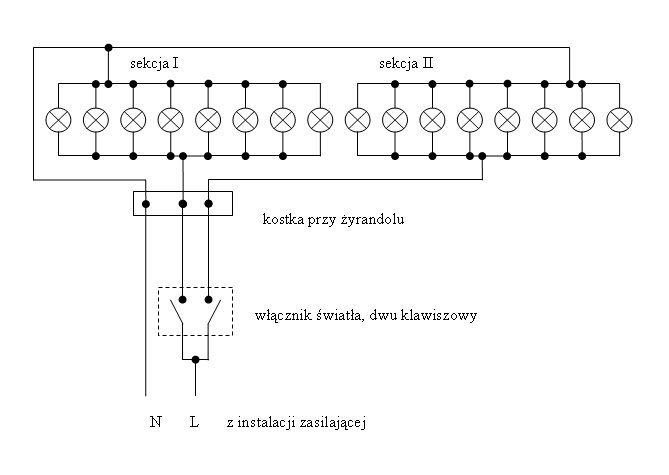

    Zakładam, że jest tak:
    1. Zero w kostce od lampy przy suficie jest cały czas.
    2. Faza na przewodzie pierwszym powinna się pojawić po załączeniu włącznikiem (jednym z dwóch klawiszy) światła.
    3. Faza na przewodzie drugim powinna się pojawić po załączeniu włącznikiem (drugim klawiszem) światła.
    Jest to instalacja umożliwiająca korzystanie z "dzielonego" żyrandola, gdzie można załączyć jego jedną część (tylko jeden klawisz włącznika załączony) lub cały żyrandol świeci (załączone oba klawisze).
    Żyrandol i ściemniacz dotykowy - nie działa regulacja jasności Żyrandol i ściemniacz dotykowy - nie działa regulacja jasności
    Oczywiście możesz podłączyć żyrandol z jedną żarówką (używasz wtedy zera i jednego z przewodów fazowych)

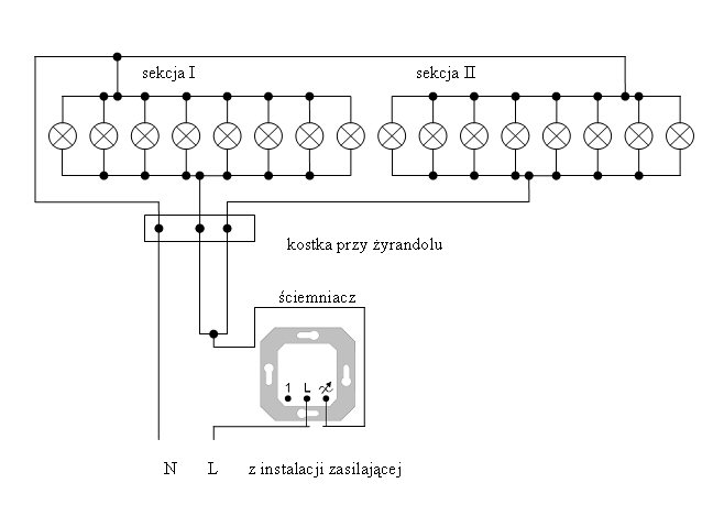

    ok na sciemniaczu jest 3 punkty 2 do podłączenia w tym live oraz dodatkowo dochodzi trzeci od sterowania kilkoma sciemniaczami
    opowiem o zyrandolu
    16zarówek po 25wat, sprzedawca powiedział ze jest podzielny na 2czesci i w kostce są 3 przewody
    live,neutral uziemienie
    ale swieci tylko po podłączeniu do live i neutral,co jest nie tak?

    Musisz zewrzeć sekcje, zarówno w żyrandolu, jak też w puszce włącznika.
    W puszce zwierasz przewody zerowe i podłączasz do ściemniacza,
    a także przewód fazowy (live). W żyrandolu zwierasz sekcje żarówek tak, aby świeciły się wszystkie.

    Na ściemniaczu ( przeglądnij schemat podłączenia ściemniacza ) live podłączasz do L ; neutral do N.
