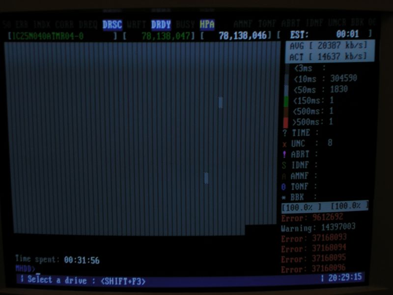

    Dysk otrzymałem od kolegi, który stwierdził, że nie da się go sformatować, więc po stwierdzeniu, że o sektorów jest relokowanych, a 6 czeka w kolejce, zrobiłem test MHDD:
    <3 -
    <10 304875
    <50 1544
    <150 3
    <500 1
    >500 0
    UNC 8
    bad sectory znajdą się po 4 pod rząd w dwóch miejscach.

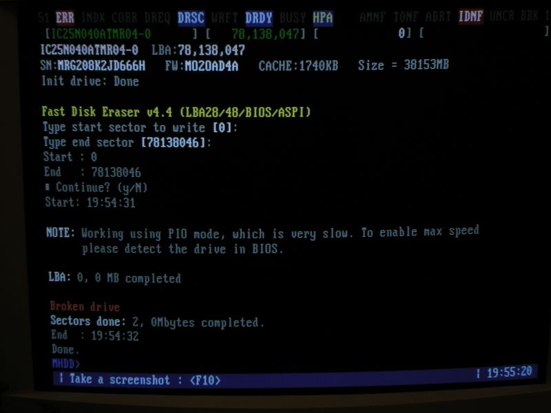

    Wydałem komende ERASE i zobaczyłem tylko komunikat:
    Broker drive
    Sector Done: 2

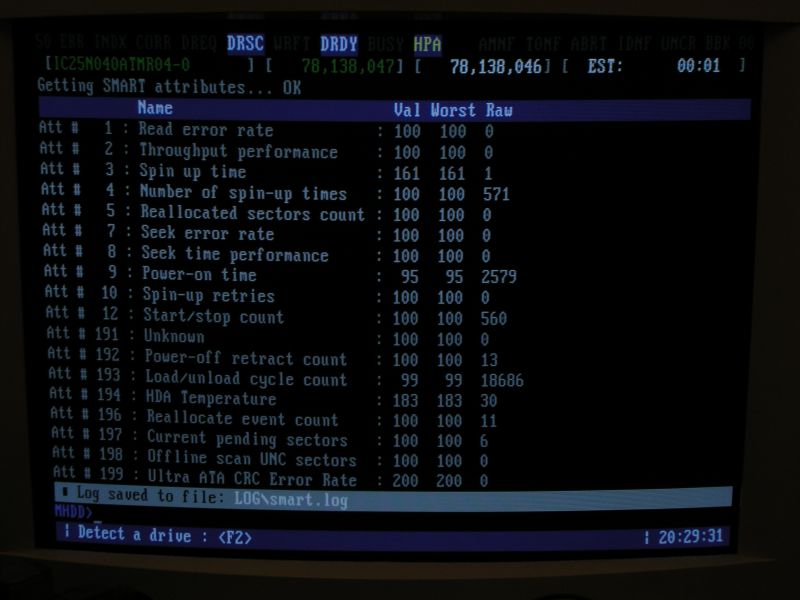

    Zrób zdjęcia po ERASE i po REMAP-ie po REMAP-ie pokaż jak wygląda SMART

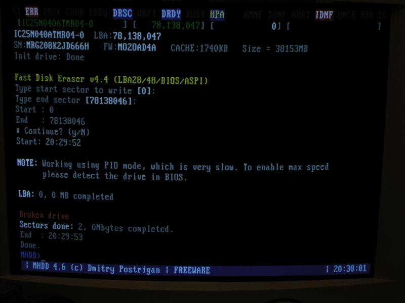

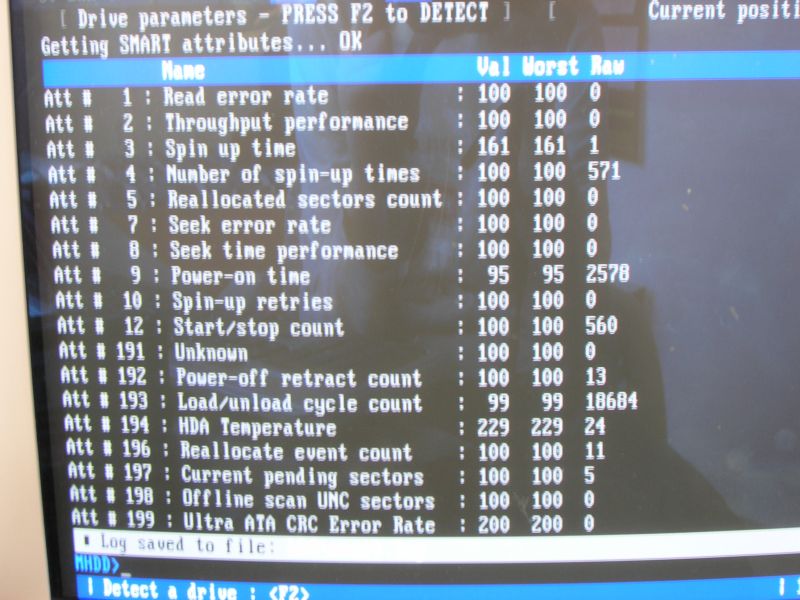

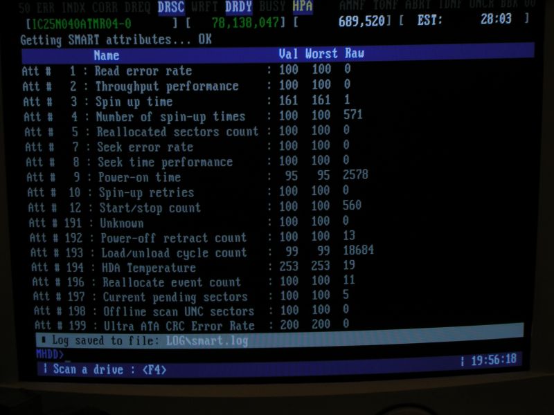

    Napisałem, że próbowałem robić zerowanie, jednak wywala błąd. Wieczorem zrobie jeszcze raz remap oraz foto SMART przed i po.
    //Wydaje mi się, że 24 stopnie to temperatura bardzo dobra.
    - próba zerowania
    Hitachi 40 GB IC25N040ATMR04-0 - zerowanie dysku, bad sektory, MHDD test
    - SMART

    - REMAP
    - SMART
    - ZEROWANIE

    Witam LOg z SCAN-owania by sie przydał a dokładniej informacja gdzie jest UNC Czy aby nie w sektorze 0.
  • #9 4937649
    Darektbg
    Posty: 618
    Pomógł: 18
    Ocena: 21
    Witaj,
    bad sectory to:
    9612689
    9612690
    9612691
    9612692
    37168093
    37168094
    37168095
    37168096
    sector 0 ma czas dostępu na poziomie <50 ms
