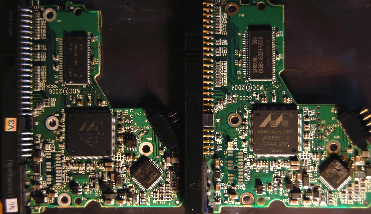

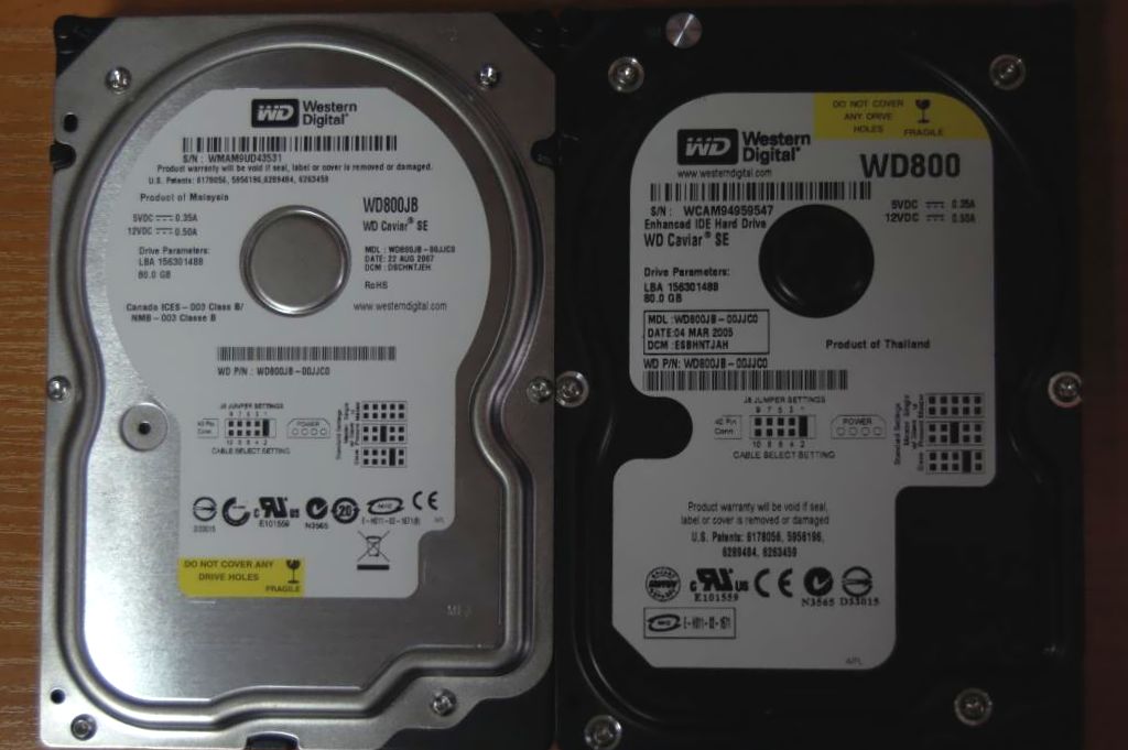

    Postaram się omówić krótko problem jaki mam:
    1. padła mi elektronika w WD800 i zależy mi na odzyskaniu danych,
    2. kupiłem drugi (nowy) dysk,
    3. Przelutowałem firmware,
    4. przełożyłem elektronikę,
    Niestety dysk nadal jest widziany przez BIOS i WinXP jako WDC ROM SABRE (pod windą jest tylko w menagerze urządzeń - nie w explorer).
    Podczas wykrywania przez bios dysk wydaje dziwne,choć regularne dźwięki (jak ktoś chce to mogę próbkę dźwiękową nagrać ;).
    Jakie kroki należało by podjąć aby jednak dysk uruchomić?
    Czy jest prawdopodobieństwo że inny OS wykryje dysk poprawnie?
    Opis zdjęć:
    Góra: Dysk srebrny to nowy (dawca elektroniki)
    Elektronika WD800JB, odzyskanie danych, uruchomienie HDD. Elektronika WD800JB, odzyskanie danych, uruchomienie HDD.
    elektronika: ta bez śrubek to od dysku starego (trupa)

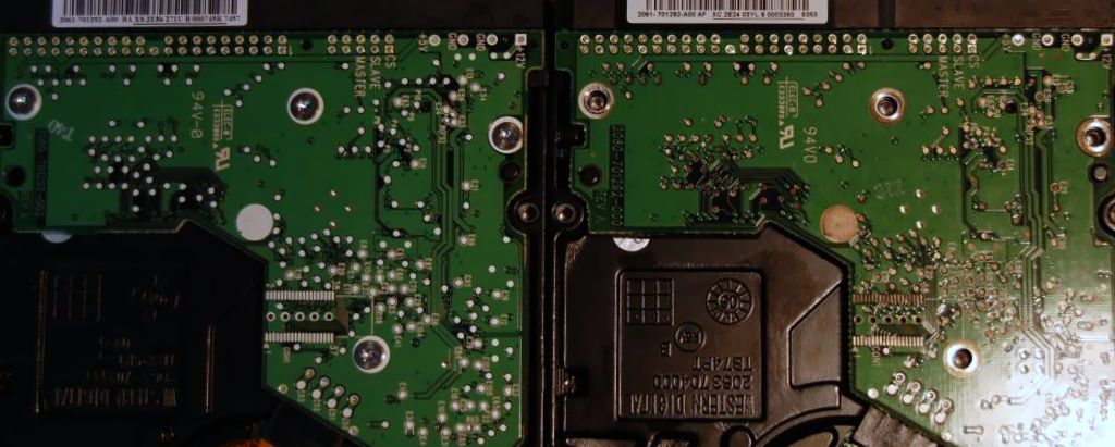

    Proszę zamieścić zdjęcia elektroniki od strony elementów... (procesor)

    Jak będzie potrzeba to wrzucę zdjęcie w większej rozdzielczości.

    Jeżeli jedna i druga elektronika jest na procesorze Marvell 88i6540 to nie pozostaje nic tylko szukać dawcy: MHA, lub silnika.
    (i specjalisty który będzie w stanie przełożyć: głowice, lub talerz...)
