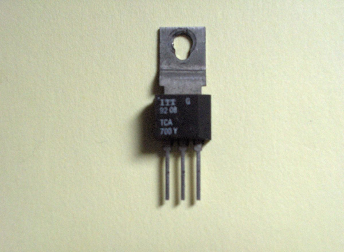

✨ W Passacie B3 bez MFA i obrotomierza występują niestabilne wskazania poziomu paliwa i temperatury. Problem wynika z uszkodzonego stabilizatora napięcia lub jego obwodu w liczniku. Wskaźnik paliwa i temperatury korzystają z tego samego stabilizatora 10V. Jeśli uderzenie w deskę rozdzielczą powoduje chwilowe poprawne wskazania, oznacza to konieczność przelutowania podstawki stabilizatora, która jest przykręcona do radiatora blachą i wkrętem. Licznik wymaga rozebrania, aby uzyskać dostęp do stabilizatora i jego podstawki.
