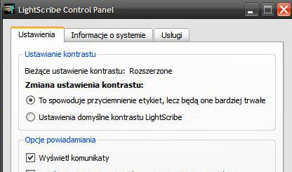

    Witam .Mam nagrywarkę z LS i po wypaleniu etykiety , to prawie nic nie widać a na podglądzie przed wypaleniem jest to dużo bardziej widoczne .Co to może byc?
  • #2 4436902
    iron64
    Poziom 41  
    Posty: 6197
    Pomógł: 648
    Ocena: 312
    Normalka, spróbuj wypalić dwa razy tą samą etykietę.

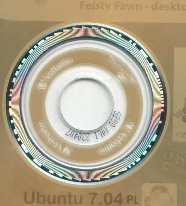

    Ja mam Verbatim, ale przy 3-krotnym "wypaleniu" pojawiają się uciążliwe koliste linie.
    Ciekawe, co mnie zastanowiło że można wyjąć płytę, włożyć a obrazek i tak pojawi się w tym samym miejscu... :D
    Spójrz na krążek w okolicy otworu. Zobaczysz tam dodatkowe indeksy które odpowiedzialne są za synchronizację podczas wypalania etykiety. To właśnie dlatego obrazek bęzdie zawsze w tym samym miejscu.

    Pozwolę sobie na zaprezentowanie tego dodatkowego indeksu (środkowa część płyty LightScribe) do pozycjonowania wypalanego obrazka na płycie.
    Lightscribe - dlaczego etykiety są słabo widoczne po wypaleniu?
