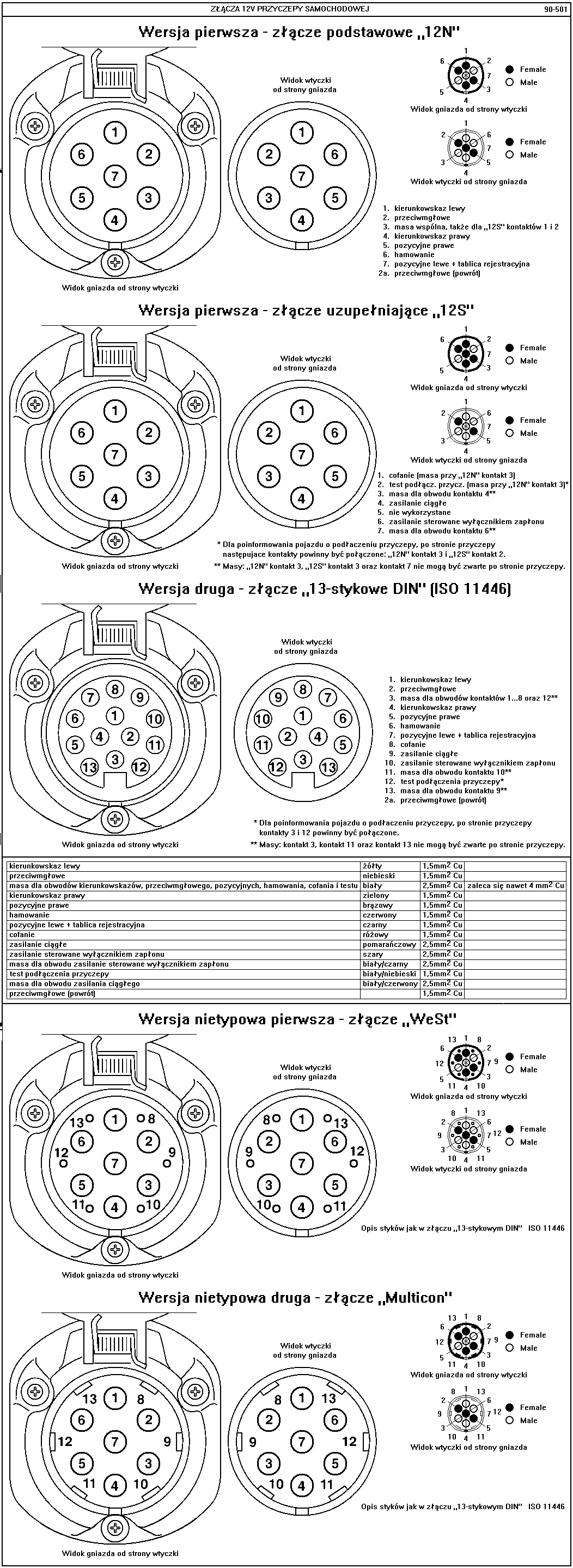

    Witam serdecznie ,chcialbym sie dowiedziec jaki hak kupic do punto, i w co on powinien byc wyposazony. Znalazlem na allegro cos takiego.
    http://www.allegro.pl/item244471768_hak_holowniczy_punto.html Widoczna na zdjeciu jest wypinana kula. Gniazdo z wiązką kabli ,ale czy do przegladu jest potrzebny jakiś papier ,homologacja, czy sama tabliczka na nim wystarczy?????Za wszystkie posty z góry wielkie dzięki

    Do tego, aby pojazd przeszedł przegląd techniczny na "HAK" potrzebna jest tabliczka znamionowa informująca diagnostę o parametrach tego podzespołu - w tym wypadku haka, oraz staranny i bezpieczny montaż do karoserii samochodu przy użyciu utwardzonych śrub, a także odpowiednio podłączona instalacja elektryczna.
    Jeżeli kupisz ten hak z allegro, o którym sprzedawca pisze, że jest to hak oryginalny nie będziesz miał problemów z przymocowaniem go do karoserii ponieważ producent pojazdu uwzględnił już w podwoziu miejsca do jego montażu, prawdopodobne będziesz musiał jedynie wywiercić otwory i dokładnie skręcić go śrubami do auta. Sprawa elektryki też nie jest skomplikowana, można samemu wpiąć sie w instalację elektryczną pojazdu z instalacją haka, bądz wykona to za ciebie zaprzyjaźniony elektryk.
    Reasumując
    Do otrzymania przeglądu technicznego na hak potrzebna jest wizyta w stacji diagnostycznej z już zamontowanym hakiem i podpientą instalacją elektryczną. Hak oprócz tabliczki znamionowej nie musi posiadać odpowiednich certyfikatów oraz innych dokumentów potwierdzających jego montaż w specjalistycznym warsztacie.

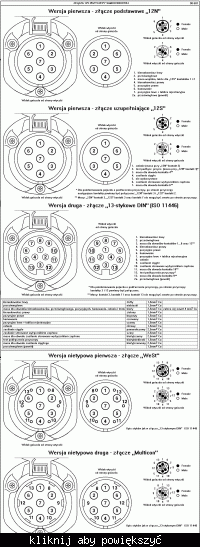

    Dodaje plik z opisem jak podlaczyc instalacje elektryczna
