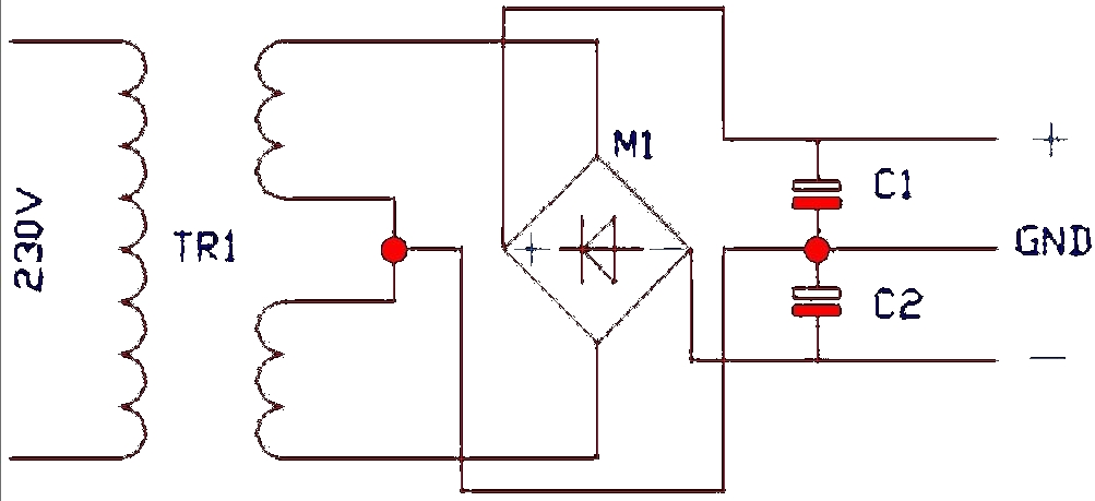

    jest to moja pierwsza wieksza praca jako elektronika wiec prosze o wyrozumialosc i w miare moziwosci pomoc
    planuje zrobic zasilacz http://www.elektroda.net/download/dwpl.php?file=audio/wzmacniacz_100w.zip z samym ukladem nie bedzie problemow lecz chodzi mi o jego zasilanie
    w opisie jest ze powinno byc podane napiecie symetryczne max 18v i z tej racji prosilbym o jakis schemat dzieki ktoremu moglbym zrobic taki zasilacz
    i jeszcze jedno pytanie czy tworzac ten zasilacz zamiast transformatora mozna zastosowac dzielnik pradu??

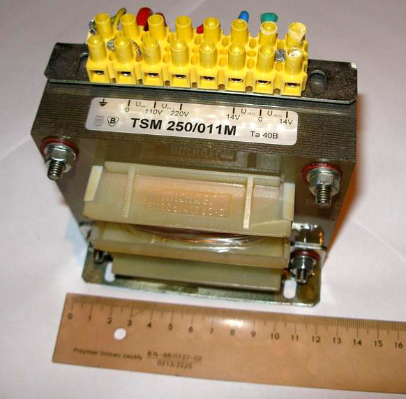

    Tu masz taki 2x14V≈ :
    http://www.allegro.pl/item262113202_transformator_tsm250_watt_nowy_okazja_.html
    Ale tobie jest potrzebny o napięciu 2x12V≈
    Układ zasilacza symetrycznego :
    Zasilacz 18v. Proszę o schemat. Zastosowanie dzielnika prądu
    C1 i C2 elektrolity na min 25V o pojemności minimum 4700µF.
    M1 mostek prostowniczy.
    12V dlatego, bo po wyprostowaniu będzie niecałe 11V a kondensatory podniosą je do 1,42x11,6V=16,5V , a jak w sieci będzie więcej niż 230V to będziesz miał 17V . TDA 2030 może mieć max ±18V i to nie wszystkie egzemplarze takie napięcie znoszą.

    adams987 dzieki za schemat i pomoc
    z tego co wiem to podane 100W to moc Rms a nie moc znamionowa czyli jak zwykle przesadzona :P mi zreszta glownie chodzi o to zeby zrobic cos konkretnego i zeby to dzialalo jak juz mowilem to moja pierwsza wieksza praca elektroniczna

    poprosilem w sklepie o transformator na 12v i 4A dano mi jakis z oznaczeniem 50/4 to dobry?? na oznaczeniach tafkow sie nie znam dlatego pytam
  • #7 4456593
    adams987
    Poziom 35  
    Posty: 2180
    Pomógł: 288
    Ocena: 138
    Tak , ts 50/4 powinien mieć 12V i obciążalność 4A.
    Ale nie wiem czy dobrze przeczytałeś mój post :
    https://www.elektroda.pl/rtvforum/topic868124.html#4447681
    tam podałem Ci , że transformator jaki potrzebujesz to 2x12V i dla przykładu dałem ci link na allegro jak taki transformator wygląda.
    tu jest zdjęcie :
    Po prawej na zdjeciu masz wyjścia napięć wtórnych 14 0 14 czyli 2x14V

    Musiałbyś mieć takie dwa . Pomyśl jeden ma 12Vx4A≈50W. a Wzmacniacz to 100W. Może da się w sklepie wymienić na 2x12V o wydajności minimum 4A
