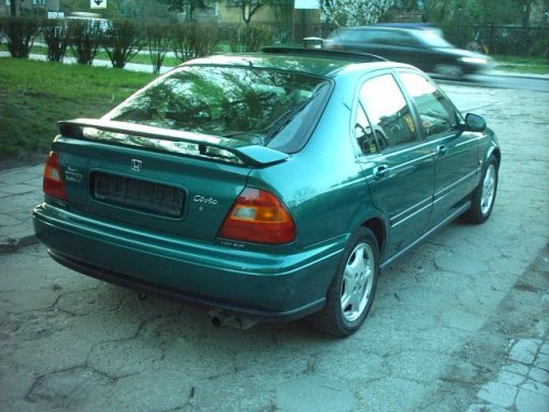

    mam do Hondy Civic 99r 1.4 iS zamontowane radio SONY XR-5810R, na przednim panelu pisze 35Wx4, głosniki z przodu w drzwiach są "fabryczne" czyli razem z samochodem, nawet nie wiem jakiej były mocy. Proszę o doradztwo jakiej mocy mam kupić głosniki, jeśli ktoś ma taki samochód, prosze powiedzieć jaki rozmiar ma być głosnika. Prosze o podanie jakiejś dobrej firmy głośników, najlepiej linka do jakiegoś sprzętu, wydaje mi się że rozmiar to 100mm ale pewny nie jestem.

    Śwaitło STOP'u ma na górze, a te starsze mają na dole, ale to rocznik 99. Wiec 13? Jak to zmierzyć, odstep miedzy śrubami na ukos czy jako bok kwadratu?

    Dzięki, a jak z mocą, mam 4x35W na głośnikach, do ilu Watt moge mieć głośniki na tyle? żeby grało dobrze i nie spaliło radia?

    Szukaj głośników których moc rms nie przekracza 50 watt rms wtedy będzie grało to całkiem przyjemnie.

    Szukaj phonocar titanium wersje 60 rms

    Dzieki wsyzstkim za pomoc, wybrałem Helix'y 13 30watt w rms, cienka moc glosnikow, bo cienkie moca radio. TEMAT DO ZAMKNIECIA.
