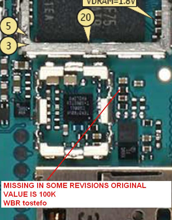

    libra12 napisał:
    Witam,jak w temacie,telefon działa idealnie,ale po 2 minutah poprostu przestaję widziec kartę pamięci..wylączam telefon,włączam znowu na 2 minuty wszystko ok....
    Problem dość często występuje w tym modelu - fabrycznie brakuje na pcb rezystora 100k.
    Na początek sprawdz HWID swojej plyty - jesli jest 3002 i 3003 to nie jest to wina rezystorka. Jesli inna to musisz sprawdzic na pcb czy masz R3203.
    jesli potrzebujesz wiecej pomocy to gg: 1802512.
    pozdr
    holden
  • #5 4550198
    przemo159
    Posty: 230
    Pomógł: 2
    Ocena: 39
    święte słowa kolego holden,100% solucja...
    Gdyy ktoś szukał tego brakującego rezystora to prosze:
    Nokia 6300 po 2 minutach przestaje widziec memory kard.
