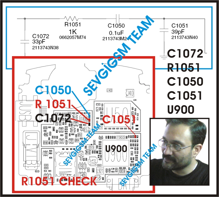

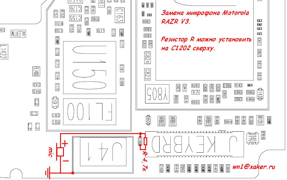

    a czy ktos dysponuje 'microphone ways" solution do v3 ?

    a co do mikrofonu to spróbuj np wlutować inny

    znalazłem to Motorola V3 - uszkodzony układ po zalaniu, mikrofon nie działa, identyfikacja układu

    oraz to Motorola V3 - uszkodzony układ po zalaniu, mikrofon nie działa, identyfikacja układu

    Zrób solucję na mikrofon od Samsunga i sprawdź czy działa. To po to aby wyeliminować czy jak załorzysz "oryginalny" nowy mikrofon nie będzie strzelony. Wczoraj zakładałem 4 i się okazało, że wszystkie nowe są strzelone. :/
