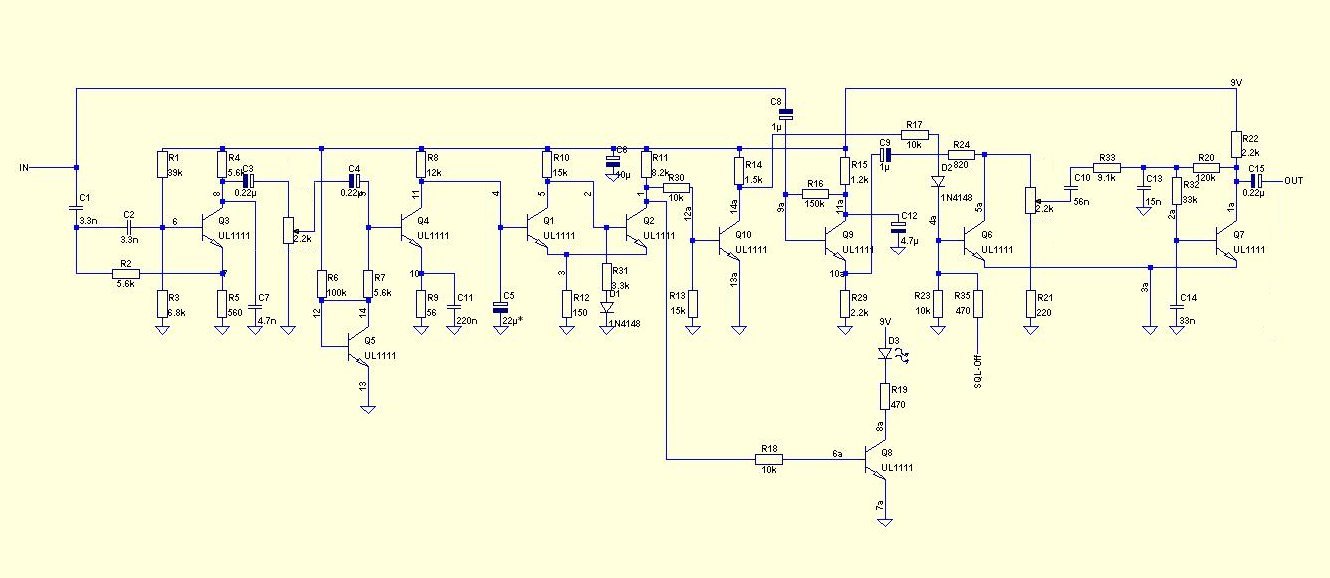

    Stosuje się dwa rodzaje blokady szumów, poziomem nośnej lub sygnału i poziomem szumów. W metodzie pierwszej wykorzystuje się nośną lub sygnał do odblokowania, brak nośnej lub sygnału powoduje wyciszenie szumów. Druga metoda wykorzystuje szumy. Przy określonym ich poziomie sumy są blokowane a gdy ich poziom spadnie nastepuje odblokowanie. Przy modulacji FM zwłaszcza na UKFie częściej stosuje się drugą metodę. Realizowana jest to w oparciu o filtr górno lub pasmowoprzepustowy, układ detekcji szumów, wzmacniacz prądu stałego i układ blokujacy. W paśmie UKF poziom szumów pasma jest wielokrotnie mniejszy niż poziom szumów własnych odbiornika na wyjściu detektora. W momencie pojawienia się sygnału na wejściu, sygnał jest wzmacniany i na wyjściu detektora szumy maleją ze wzrostem sygnału. Jeśli sygnał osiągnie poziom czułościowy odbiornika różnica w poziomie szumów w stosunku są poziomu sygnału jest już na tyle duża, ze do blokady dociera niej szumów i blokada się wyłącza. Lecz aby układ działał prawidłowo, filtr szumów musi być nastojony tak aby najwyższa częstotliwość występująca w sygnale nie powodowała zadziałania blokady. Jak wiesz szum nie ma określonej czestotliwości, jest to mieszanka wszystkich częstotliwości, zatem należy wyorębnić z jego spektrum częstotliwości właśnie powyżej częstotliwości pasma sygnału użytkowego. Często w tego rodzaju blokadach oprócz detektora szumów i wzmacniacza prądu stałego przed układem wykonawczym dodaje się przerzutnik Schmitta i układ opóźniający wyłączenie blokady, celem wyeliminowania włączania się blokady (tzw. szczekanie blokady) przy krótkotrwałych zanikach lub zmniejszaniu się sygnału nieco poniżej poziomu czułościowego odbiornika. Umożliwia to zrozumienie przekazu nawet w takich momentach.
    Tu masz link do prostej blokady szumów w oparciu o wspomniany przez sq6ade uklad LM389 klik. Poniżej dwa układy mój na UL1111 z i zmodyfikowana z UL389 na BC108.

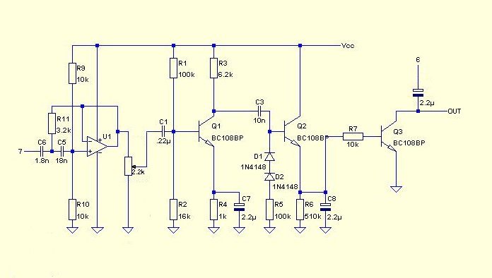

    • Squelch do FM na SA616. Jak to zrobić? Mogą być linki. sql-noise1.jpg (78.17 KB) Musisz być zalogowany, aby pobrać ten załącznik.
    • Squelch do FM na SA616. Jak to zrobić? Mogą być linki. sql-noise2.jpg (30.56 KB) Musisz być zalogowany, aby pobrać ten załącznik.

    Nie zauważyłem że w wartości pojemności C5 w sql-noise1 brakuje przecinka jest 18nF a ma być 1,8nF. Obydwie blokady wymagają aby sygnał wejściowy (IN) miał poziom min. 150mV. Czułość blokad reguluje się potencjometrami 2,2k po filtrach szumu. W sql-noise2 dodatkowo można regulować poziom sygnału wyjściowego. W tej blokadzie zastosowałem demfazę 6bB/okt od 1000 Hz. Jest to blokada dla odbiorników z pasmem m.cz. 300-3400 Hz. W odbiornikach o innym paśmie przenoszenia należy przestroić filtr szumu na C1-R2-C2, oraz dobrać demfazę.

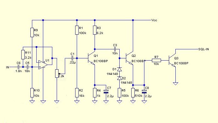

    Możesz z powodzeniem zrobić np. sql-noise2. Z wyjścia m.cz. (7) SA604 doprowadzasz sygnał do filtru na oampie. Na drugie wyjście (6) dajesz demfazę (kondensator do masy jak w aplikacji) i przez elektrolit do kolektora Q3 i dalej z OUT na wmacniacz m.cz. Oczywiście tranzystory moga być inne o podobnych parametrach jak BC108.
    • Squelch do FM na SA616. Jak to zrobić? Mogą być linki. sql-noise2a.jpg (31.02 KB) Musisz być zalogowany, aby pobrać ten załącznik.
