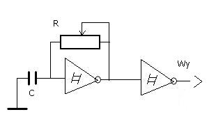

    W układach ttl stosuje się małe R a duże C natomiast w układach CMOS na odwrót małe C a duże R np C=100nF R=100kΩ =>około 50Hz, C=1nF R=100kΩ =>około 5kHz. Sam generator wygląda tak samo i jest chyba najprostszym jaki istnieje:

    No dobra, niech będzie ten 7414. Ja już dawno - bardzo dawno - zapomniałem o tych scalakach. Musisz poważnie pozmniejszać opornik R3 jak i potencjometr P1.
    Zrób "na stole" tak, 7414 włóż w podstawkę, użyj tylko 1 bramki jako generatora - no jak na schemacie - daj tylko jeden kondensator 1uF może być elko (minusem do masy). Daj 100Ω jako R3, a P1 daj tylko 10k(może być PRka), wyjście, czyli 2, przez opornik 10k podłącz do byle jakiego wzmacniacza (chyba że masz oscyloskop). Włącz 5V i kręć PR. Zobaczysz w którym momencie układ zacznie generować. Gdybyś przypadkiem pod ręką miał 40106 to go podmień w podstawce z 7414(identyczne wyprowadzenia).

    Na cmos masz lepsza regulację niż na ttl bo no cmos regulujesz R od 50 do 1000MΩ, a na ttl od 100Ω do 1000Ω. Natomiast regulacja C jest jedynie skokowa
