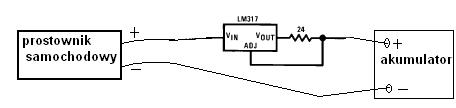

Sprawa wygląda następująco: mam prostownik do ładowania akumulatorów samochodowych który służy do ładowania akumulatorów o pojemnościach od 20 do 60 Ah. Jednak w moim motocyklu jest akumulator o pojemności 5,5 Ah. Troszcząc się o swój akumulator chce ograniczyć prąd ładowania do 1/10 pojemności znamionowej (czyli do ok. 550mA)
Używając opcji "szukaj" znalazłem rozwiązanie - LM317 jako ogranicznik prądu. Na wyjście prostownika, bezpośrednio do kabli, chcę dodać LM317. Czy taki twór ma racje bytu i prawidłowego działania?
I teraz pytanie: w jaki sposób dobrać ten rezystor? Na jaką moc ma być? Czy napięcie końcowe będzie takie samo jak przed LM`em? Czy nie uszkodzę prostownika?
