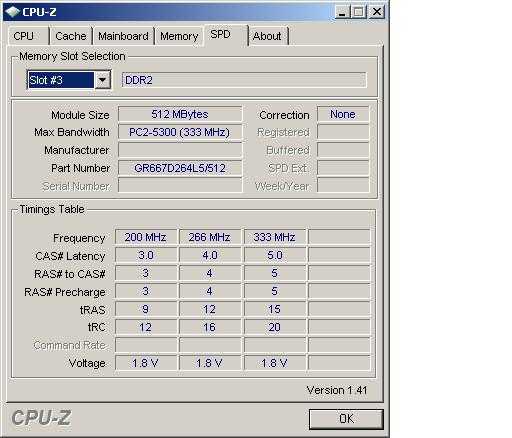

  • #7 4486441
    DriverMSG
    Posty: 44094
    Pomógł: 3984
    Ocena: 4894
    Pobierz program CPU-Z z załącznika , odpal go i sprawdź w zakładce SPD czy obie kości są jednakowe.
    • cpu-z-141.zip (488.15 KB) Musisz być zalogowany, aby pobrać ten załącznik.

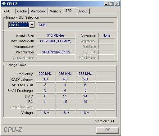

  • #8 4499111
    siudy
    Posty: 164
    Ocena: 5
    No mam tak 2 sloty i takie wyskakują parametry czyli chyba powinno być dobrze jak przełożę w inne sloty to sie nie uruchamia komp, z biosem tez probowałem, czyli wyjąłem baterie z płyty odczekałem trochę i załączyłem od nowa

  • #9 4499227
    phoe
    Poziom 29  
    Posty: 1150
    Pomógł: 113
    Ocena: 56
    Minimalnie te pamięci sie różnią, jedna ma CL 5 + timingi 5-5-15, a druga CL 5 + timingi 5-5-14, ustaw w biosie ręcznie CL na 5, a timingi na 5-5-15, może pomoże.

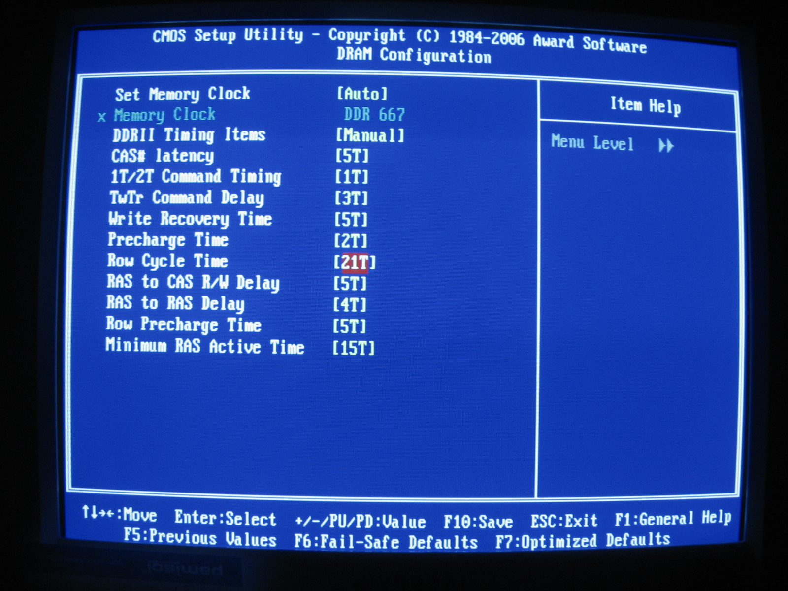

  • #13 4500172
    siudy
    Posty: 164
    Ocena: 5
    Mam coś takiego; co tu zmienić?
    Płyta główna Gigabyte GA-M55S-S3 kłopoty z Dual Channel?
  • #14 4500944
    wiezlak
    Poziom 35  
    Posty: 2206
    Pomógł: 278
    Ocena: 37
    Przede wszystkim wypróbuj ustawienie 2T dla Commnand Timing. Ustawienie 1T bywa problematycznie na AM2.
  • #15 4503844
    siudy
    Posty: 164
    Ocena: 5
    nie pomogło :/
