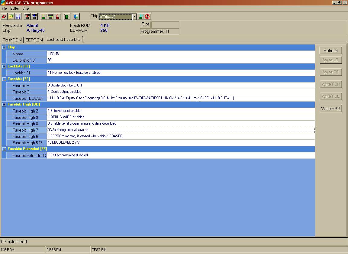

    Witam!
    Wykonałem przejściówkę USB-RS232 (taką jak tutaj https://www.elektroda.pl/rtvforum/topic827115-0.html) na mikrokontrolerze ATTINY45-20SU ale niestety nie działa. Problem polega na tym iż komputer nie rozpoznaje urządzenia. (plik avrcdc.inf "zainstalowany"). Po podłączeniu urządzenia do USB (testowane na 2 różnych komputerach) pojawia się informacja że urządzenie jest nierozpoznane.
    Próbowałem już różnych sposobów ale wciąż to samo. Sprawdzałem połączenia wiele razy i wszystko wygląda że jest ok, żadnych zwarć, zimnych lutów itp. (zresztą trudno popełnić błąd w tak prostym urządzeniu.)
    Mikrokontroler programuje się bez problemu (wgrywałem już różne wsady - starsze i nowsze ale to nic nie daje), tak więc porty są sprawne. Do wgrania wsadu używam BASCOM-AVR i programatora STK200/300.
    ustawienia fusebitów - poprawnie? Zastanawia mnie ten "ext. reset" ale boje się go zmieniać żeby nie zablokować procka.
    ATTINY45 AVR-CDC USB-RS232 - komputer nie rozpoznaje urządzenia USB
    a tak to wygląda po podłączeniu do komputera (win2000, na xp jest podobnie - "nieznane urządzenie")
    tak na marginesie wspomnę iż zauważyłem że jeśli wyjmę procka z układu (przejściówka SOIC8->DIP8) to windows pokazuje taką samą informację jak wyżej. Porty USB sprawne.
    Aha, jeszcze jedno przejściówka dokładnie jak na schemacie (AVR-CDC.2007-07-07.zip->cdctiny45.pdf - bez dodatkowych układów zewnętrznych)
    Bardzo proszę o pomoc. Pozdrawiam

    No cóż. Masz tam wybrane divide clock /8 i to jest ten problem. Po prostu uC działa 8 razy wolniej niż kwarc taktujący. Zmień to i musi zadziałać.

    szymtro wielkie dzięki, to rzeczywiście ten problem :D
    Przejściówkę teraz system widzi poprawnie, pozostaje jeszcze tylko sprawdzić transmisję ale to już czysta formalność.
