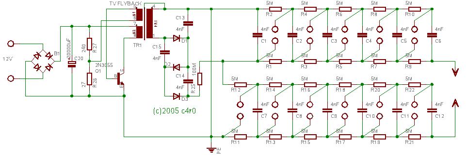

    witam.
    wkońcu udało mi się uruchmomić marxa. Działał świetnie, dodałem kolejne sekcje, działał mocniej ale wolniej, tak więc po podlączeniu rdzenia trafa od tv do uziemienia marx szalał :D czyli strzelał mocno, daleko i szybko :P, ale po chwili pfff... i przestało. Okazało się że generator wn którym zasilam marxa wysiadł. Jest on zbudowany na ne555 ze schematu na http://mylab.pwii.pl/budowa.htm . Wymieniłem ne555 na inny i dalej nie działa, zauważyłem za to że strasznie się grzeje teraz irf. Trafa dawałem inne też nie chodzi więc to nie trafo, tylko coś z układem. Co mogło wysiąść ? Sprawdzałem dużo razy żadna część nie jest widoczna jako uszkodzona :P

    proponuje uzyc innego generatora, albo nowy na 555 albo jakis inny np na 4093 i zobaczyc, moze sie tak grzeje bo caly czas jest nasycony? moznaby sprawdzic czestotliwosc na wyjsciu 555 i na tranzystorze

    Planuje zrobić generatorek do marxa jak ze schematu :
    Generator wysokiego napięcia na NE555 - co może powodować przegrzewanie IRF?
    A z tym co się popsuł to możliwe że irf się spalił ? Po tym jak układ się wyłączył radiator był zimniutki (wielki radiator z procka od kompa + duzy wentylator) więc chyba nie ? IRF jeden trzyma mi już od roku zabaw z tym układem :D. znajde inny ne555 to wymienie, miałem gdzieś jeszcze jeden kupiony na zapas...

    to jest chyba najprostsza samowzbudna przetwornica, powinno zadzialac tylko wiecej zabawy przy nawijaniu

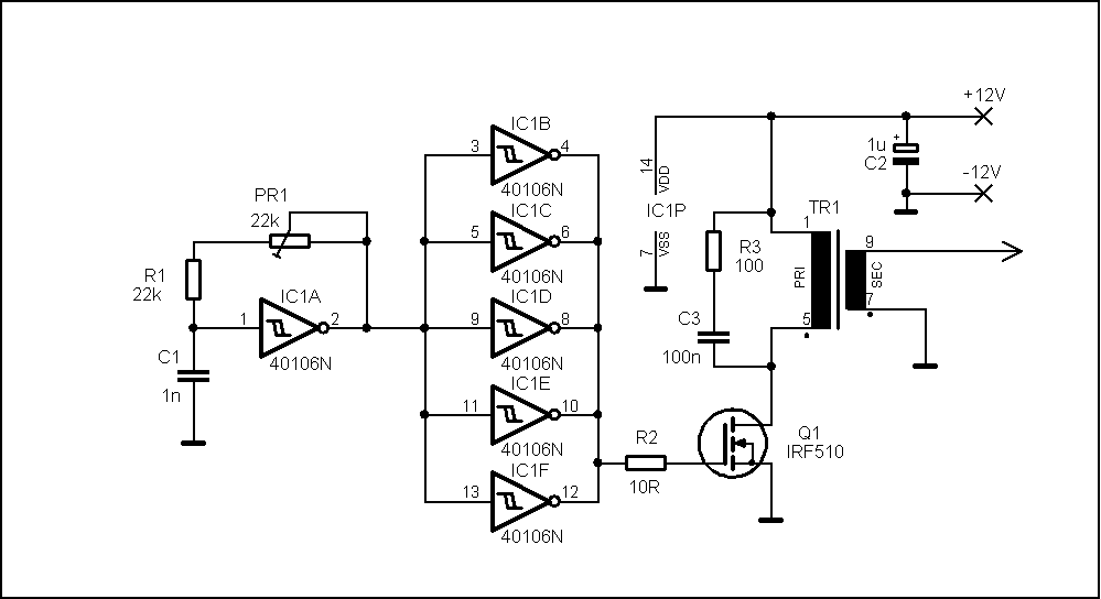

    Obejrzałem schemat, wszystko cacy, tylko że tam nie ma elementów gasikowych po stronie pierwotnej trafa. Narysowałem schemat, niech koledzy powiedzą co o nim sądzą.

  • #7 4488226
    rusala
    Posty: 475
    Pomógł: 44
    Ocena: 6
    no 40106 to nie glupie rozwiazanie nawet, nie bardzo tylko wiem poco te elementy przy pierwotnym uzwojeniu, cala zabawa polega na tym zeby powstalo jak najwieksze napiecie samoindukcji wstecznej a C3R3 przypadkiem tego nie zakluca ? f generatoro to 22-45kHz a R3C3 wygasi drgania po blisko 10us (100kHz). Moze i by to nie przeszkadzalo ale nie wiem jak ma pomoc. A sam generator warto by bylo przerobic dodajac drugi zestaw rezystor+potencjometr i 2 diody zeby mozna bylo osobno sterowac czasem impulsu i przerwy, w obecnej wersji wypelnianie bedzie gdzies miedzy 40 a 60% jak sadze a tak dlugi czas otwarcia tranzystora tylko niepotrzebnie go grzeje. Jak wiadomo aby uzyskac jak najdluzsza iskre trzeba miec jak najwieksza energie a to oznacza ze w im krotszym czasie wpakujemy napiecie w uzwojenie wtorne tym lepszy efekt
  • #8 4490961
    piniol11
    Posty: 97
    Pomógł: 24
    Ocena: 2
    Witam !
    Zgadzam się z kolegą rusala, elementy R3C3, zmniejszają sprawność układu. Daje je się je po to, aby zapobiec przebiciu izolacji MOSa bramka-dren Ugd. IRF510 ma Ugd=100V, i jeżeli z ujemną szpilką nie ma problemu, bo tranzystor ma w sobie diodę impulsową, która ją zwiera, to dodatnią szpilkę, nie ma kto wygasić. Jeżeli trafo byłoby nie obciążone, to wówczas indukcyjność oraz ilość zwoi, potrafi wytworzyć bez problemu nie mniej niż 100V-owe szpilki. A to napięcie samoindukcji bez problemu przebije izolację IRFa. Lepszym rozwiązaniem (uniwersalnym dla f) jest zamiana C na D, tylko że to musi być dioda impulsowa mocy.
    Można zrobić układ regulacji wypełnienia - nawet w tym układzie który przedstawiłem - ale nie ma sensu, albowiem są scalaki, które są do tego specjalnie stworzone, potrafią wysterować bipolarne jak i unipolarne tranzystory. Stosuje się je wyłącznie w przetwornicach, ze stabilizacją U wyjściowego. Nawet jeżeli stabilizacja nie jest potrzebna, to na pewno przyda się zabezpieczenie przed przeciążeniem trafa.
    A tutaj kolego rusala się mylisz, napisałeś ;Jak wiadomo aby uzyskac jak najdluzsza iskre trzeba miec jak najwieksza energie a to oznacza ze w im krotszym czasie wpakujemy napiecie w uzwojenie wtorne tym lepszy efekt.
    Nie - rdzeń musisz doprowadzić do stanu nasycenia - inaczej mówiąc, musisz wpakować max. energji do rdzenia, aby później ją odzyskać.
    Stabilizacja U wyjściowego, polega właśnie na czasie nasycania rdzenia. Im krócej mu wpakujesz energię, tym on mniej zmagazynuje, i mniej ci odda. Każdy metal ma własne właściwości elektromagnetyczne. Każdy rdzeń trafa jest mieszaniną różnych metali, dlatego do konkretnego układu, stosuje się rdzeń o konkretnych (ściśle określonych) parametrach. Właśnie dla tego mówi się o częstotliwości rdzenia. Musi mieć czas, aby zdążyć ją zmagazynować.
    To są wyłącznie moje spostrzeżenia teoretyczne, lecz - poparte praktyką. Trochę się bawiłem WN. Panowie DJ MHz, oraz rusala, dalej nie wiem co to "marx"
