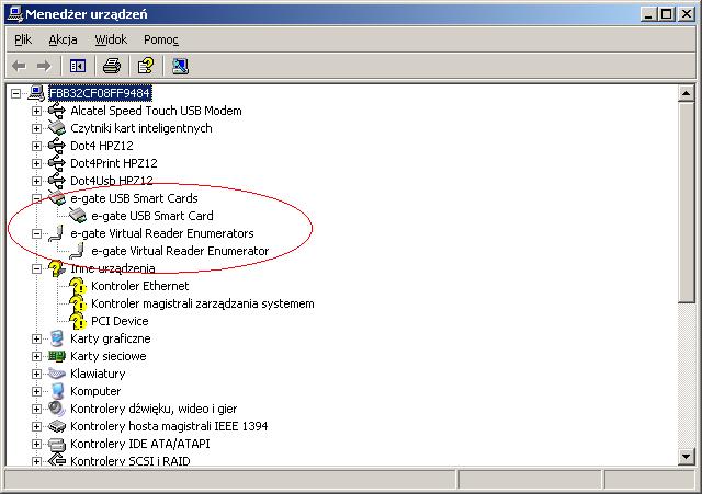

    Po zainstalowaniu w Menadzerze urzadzen powinnes miec tak jak na zdjeciu, jak masz tak i dalej blad pokazuje sie, zainstaluj jeszcze na innym kompie, jak bedzie to samo to popsuty czytnik kart lub sama kata od setoola i do wymiany

    wszystko niby jest tak samo ale e-gate usb smard- card jest w zakladce czytnik kart inteligentnych a nie jest osobno jak na zdieciu u fingusia sterowniki pobralem ze strony setoola po zainstalowaniu pojawia ze wszystko ok ze sprzet jest zainstalowany i gotowy do uzycia ale jak chce uruchomic to pojawia sie niestety comunikat jak wyze protection card error. acha mam cruisera i dziala bez problemow, zanaczam ze przeinstalowalem calego windolsa takze na kompie nie bylo zainstalowanego zadnego innego sprzetu i nie moglo byc zadnego konfliktu, spruboje jeszcze na innym kompie

    Temat zamkniety, kolega ma racje komputer nie wykrywa carty, na szczęście jest na gwaracji skontaktowalem sie ze sprzedawca i jutro wysylam do naprawy, dzieki za pomocne informacje
