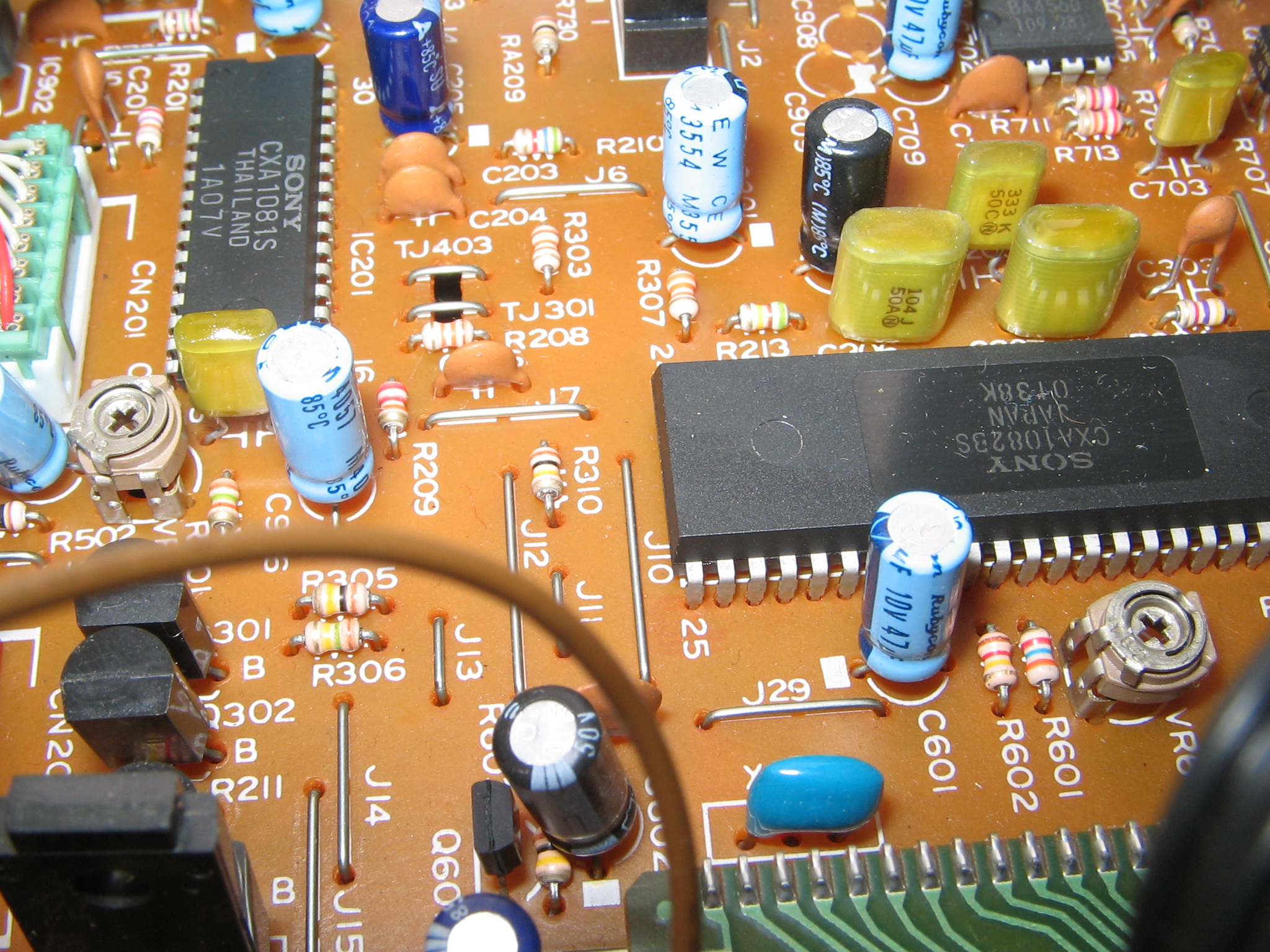

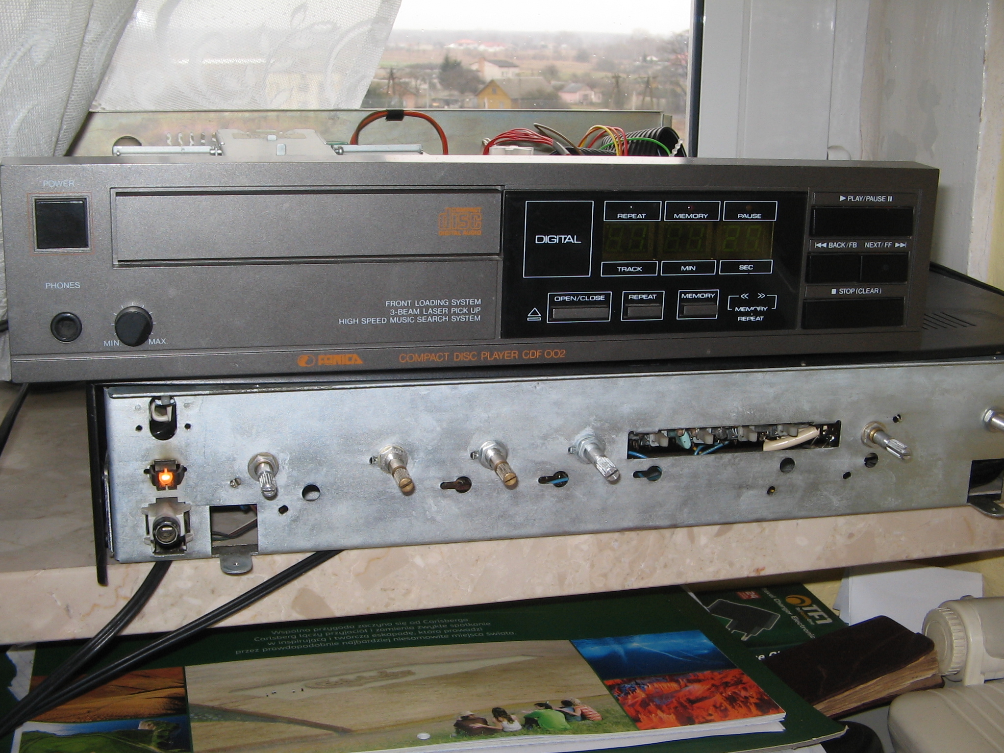

    Tu są pokazane fotki samego odtwarzacza i potencjometrów o które mi chodzi baaardzo proszę o pomoc :):)
    CD diora cdf-002 regulacja peerkami na płycie gł.
    Widać,że to żadka konstrukcja dlatego szczególnie mi zależy na wyregulowaniu jej.
    A oto moje problematyczne potencjometry

    Witam ponawiam pytanie niestety nigdzie nie znalazłem żadnych instrukcji serwisowych ani jakichkolwiek informacji dotyczacych tego do czego służą te potencjometry wiem na pewno że maja wpływ na odtwarzanie ścieżek przez laser powtórze że żaden z tych peerków nie znajduje sie na głowicy lasera tylko na płycie głównej odtwarzacza.Czy ktoś może mi pomóc??

    Witam. Do czego są połączone suwaki tych PR-ków ? Przypuszczam , że po regulatory Tracking i Focus gain . Jeśli tak , to ten przy R601 odpowiada za "zakres"ostrości wiązki odbitej , a ten drugi za śledzenie "ścieżki".Jeśli były ruszone , to idealne ustawienie ich "na miernik" (poza serwisem ) jest raczej nierealne . Ściągnij sobie pdf z GOOGLE CSX-ów i tam pewnie będzie coś o aplikacji Twojego CD.

    Sprawdziłem potencjometr vr601 ma kontakt z procesorem SONY CXA 1082BS a potencjometr VR301 z procesorem SONY CXA 1081S znasz sposób jak ustawić te peerki????

    Sposobu ustawiania nie znam . Kilka razy miałem w rękach "pokręcone" CD i ustawiałem tak , aby nie przeskakiwał ścieżek , a soczewka śledziła lekko wypaczoną płytę . Te regulacje nie dawały jednak rewelacyjnych efektów . Może ktoś jeszcze próbował regulować śledzenie ścieżki i zna procedurę .
